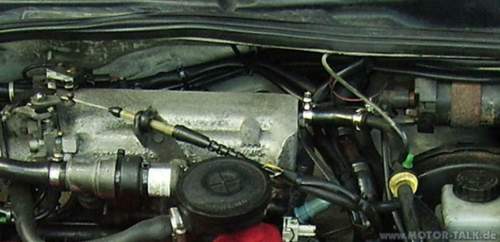

mir ist aufgefallen, dass ein unterdruckschlauch-stück einen riss hat. das teil sitzt rechts an der ansaubbrücke und dient als "verteiler" für 2 u-druck-schläuche.
das komische ist: ich kann das teil in der AKTE nicht finden. dort ist an dieser stelle eine verschlusskappe auf den anschluss der ansaugbrücke gesteckt (was bei den meisten pf's auch so zu sein scheint..laut bildern anderer pf's auf meinem rechner)
kann das was mit meinem abs oder meiner klima zu tun haben??
hier das bild des besagten teils: klick

Öhm, sicher das das Original iss? Mein PF hat das nicht!?!?!?!? Sieht irgendwie gebastelt aus?
Pf

@heizölgaser: ok, du hast da aber auch keine kappe drauf, wie es in der AKTE abgebildet ist..ist das der anschluss zum bkv? (hab ja abs, und daher hab ich diesen dicken u-druck-schlauch dort nicht).
im anhang ein bild eines fremden PF's..der hat das teil auch..nur bei ihm ist einer der beiden abzweige lahmgelegt.
Cimg1666-40641
Habe gerade mal auch bei mir geguckt. Sieht genau so aus wie beim heizölgaser. Ist auf jeden Fall der Anschluss zum BKV. ABS habe ich nicht.
Interessant aber dass der PF auf dem letztem Bild ebenfalls diesen "Verteiler" hat, allerdings mit einer stillgelegten Leitung. Ist das einfach irgendein PF oder kennst du das Auto/Besitzer?

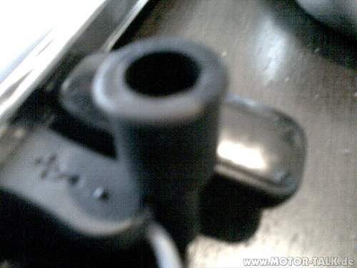

so, anbei 2 bilder von dem teil.
eine TN steht leider nicht drauf. aber auf dem rand zum ansaugbrückenflansch steht "Germany". schaut nach eine originalteil aus.
beim absprühen des teils ist der motor nicht hochgetourt. auch als ich den riss richtig aufgebogen und draufgesprüht hatte, tat sich am motorlauf nix. aber es hat gezischt, sobald der bremsenreiniger drauf kam..
was mich zu der komischen frage bringt: gibt es auch das gegenteil zu unterdruck-leitungen am motor? (quasi druck-leitungen)
auf der kleinen blauen dose, an der einer der beiden abzeige 'endet', steht leider auch keine TN drauf.
@xero: nee, das bild ist irgendwo ausm netz gezogen.

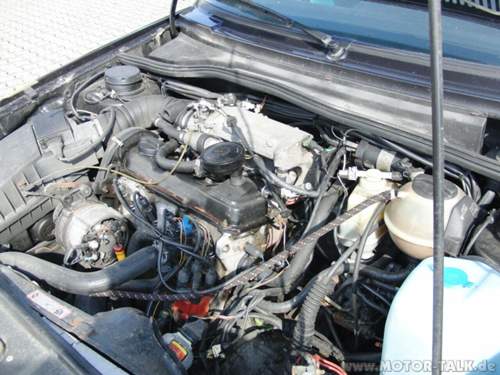

wer hat denn hier nen PF mit abs?
22022011-001
22022011
Ich hab das selbe ding am PL mit ABS dran. Also diese Gummikappe. Da steckt bei mir ebenfalls ein Y-Stück dran. Meines Wissens geht der eine Anschluss (wie Du schon vermutet hast) zum BKV und der andere geht entweder zum MFA oder zum Zündsteuergerät (hab ja die KE-Jet drin).
