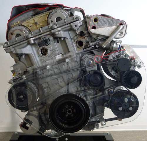

Die Lichtmaschine geht extrem easy raus. Keilriemen weg machen und dann sind es glaube ich nur noch 4 Schrauben und das wars. Das geht ruckzuck.
Wie bekomme ich den Riemen gelöst und vor allem wieder richtig gespannt?
Danke für die zahlreichen Antworten
@Crysler97 das ist relativ einfach der Riemen läuft über eine Spannrolle,den einfach mit der 1/2" Ratsche entspannen und den Riemen runternehmen.Ist eine Torxschraube könnte T60 sein bin mir da aber nicht ganz sicher.Aber ein Torx Knarrenkasten ist so oder so Pflicht wenn du am Bmw schraubst ;-)
@Crysler97 das ist der Spanner und der Pfeil zeigt dahin wo du den Spanner entspannen kannst.
Alles klar, danke dir für die Hilfe
Ich habe mir eben noch den Nuss Satz bestellt, da mir aufgefallen ist, dass die Lichtmaschine mit den sternförmigen Schrauben fixiert ist. Ich werde es genauso durchführen wie du beschrieben hast, habe mir auch ein paar Videos angeschaut. Ich hoffe wirklich, dass ich dann einigermaßen gut an die kleine Disa ran komme.
Das mit dem Spannen des Riemen hab ich jetzt auch verstanden, dahinter ist ja eine Feder welche durch den T60 „Anschluss“ sag ich jetzt mal, entspannt wird. Wenn ich wieder los lasse, spannt sich die ganze Geschichte wieder von alleine auf Zug
