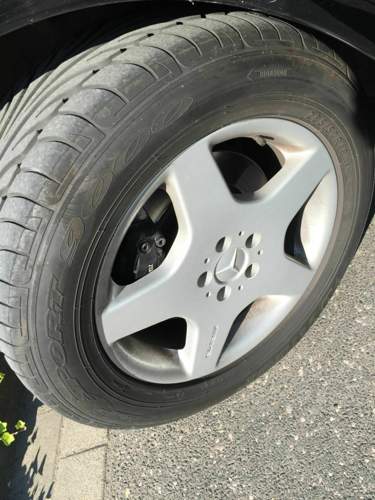

morgen früh bekomme ich meine Neuen Reifen Montiert, (sind gerade hier angeliefert worden)
was ist auf der AMG Felge besser, die normalen Gummi Ventile oder die Schraubbaren aus Metall
oder ist es egal welche man nimmt?
LG Detlef

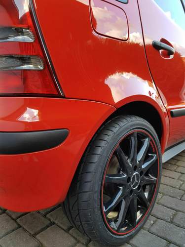

Ist das denn von der Felge abhängig?
Ich habe mir gerade für den W168 neue Räder gegönnt und das normale Ventil genommen.
20160905-175549

Und was war der Grund für diese Entscheidung?
also wenn ich mir die Bremsscheiben so ansehe, würde ich mir da eher mal Gedanken machen als über Ventiel aus Gummi oder Metall...
Themenstarteram 10. September 2016 um 11:49
@MadX schrieb am 10. September 2016 um 12:56:50 Uhr:
Habe den Meister in der Werkstatt gefragt!
Cleanfreak, was ist mit den Bremsscheiben?
Gruß Detlef
@Hennaman schrieb am 10. September 2016 um 13:49:52 Uhr:
Gruß Detlef
auf dem 3ten Bild sieht man schon einen guten Rand, was darauf schließen lässt das die Bremsscheiben an Dicke abgenommen haben. Lass hier mal messen ob du noch in der Toleranz bist;)
