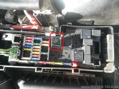

Siehe Foto!

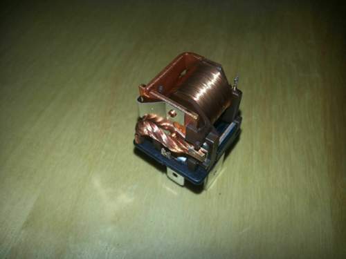

Es stammt aus meinem 2001er V70II T5 und wird extrem heiß. Nebendran ist exakt das gleiche Relais, dieses wird nicht heiß (wie auch alle anderen nicht).
Nummern auf dem Relais: V23134-J52-X346 sowie darunter: 9441158 in weiß ganz unten: 220
der Schwede (der die Aufschriften auf dem Deckel nicht sicher mit den Relais in Verbindung bringen kann)

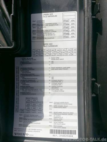

am 7. März 2016 um 15:51
Stell dich mal mit dem Deckel von der Fahrerseite aus vor den Motorraum und halte den Deckel so, dass du den Text lesen kannst. Dann sollte die Zeichnung mit dem Sicherungskasten überein stimmen. :-)
Ich lese den Plan so, dass es sich bei dem markierten Relais um das FMA2 handelt. Das ist für die ECU.

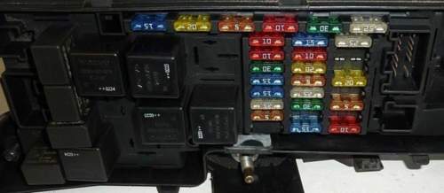

Im Anhang noch ein Foto vom Inneren des Relais.
Letzte Frage: Warum haben die Relais im Kasten anderer V70II immer unterschiedliche weiße Nummern drauf? Ich habe die 220 überall in weiß stehen und bin damit wohl eine seltene Ausnahme. Passt bei mir gegebenenfalls auch das entsprechende Relais aus dem zweiten Foto?

am 7. März 2016 um 18:45
Vielleicht wird es mit dieser Gegenüberstellung klarer.
Themenstarteram 7. März 2016 um 18:57
In der Tat, so ergibt das Sinn, danke! Solltest Experte für unentschlüsselbare Schriften werden :-).

Zu der 220. Das wird der Datecode des Relais sein.
Hat also erstmal nix zu sagen.
Wenn du ein weiters Relais mit der gleichen Teilnr. im Kasten hast, tausch die Plätze mal und schau wie er dann läuft.

am 7. März 2016 um 21:45
Ein Relais ist ein Schalter, mit dem man Stromkreise schalten kann. Fließt durch den Stromkreis eine hohe Stromstärke erwärmt sich das Relais natürlich, deshalb muss es für eine bestimmte Stromstärke ausgelegt sein.
Kalte Lötstellen bzw. schlechte/gealterte Kontaktstellen zeigen sich oft bei zu kalten oder zu warmen Temperaturen, da sich die unterschiedlichen Materialien auch unterschiedlich ausdehnen.
Das Relais könnte also rein theoretisch an deinen Motorproblemen beteiligt sein. Da es nur wenige Euro kostet, könntest du es auch einfach erneuern. Die Nummer 9441158 ist übrigens die Volvo-Teilenummer, damit bekommst du sicher bei jedem :) das passende Teil.
Konntest du das Gehäuse von dem Relais einfach so öffnen? Oder war das Gehäuse aufgerissen? Dann würde ich es auf jeden Fall tauschen, denn das spricht für eine übermäßige Erwärmung.
Wenn ich das nächste Mal mit dem Elch unterwegs bin, checke ich mal die Temperatur von meinem Relais - vorausgesetzt ich habe das gleiche...
am 7. März 2016 um 22:14
Wenn du die Relais untereinander testen willst, sollte klar sein, dass du nur baugleiche tauschen kannst. Aber eigentlich sind die Anschlüsse so, dass nur die richtigen Relais in den richtigen Sockel passen (siehe unterschiedliche Löcher im Sockel). Im vorderen Sicherungskasten kannst du also nur FMA2 mit FMA4 tauschen, weitere FMA-Relais hast du auf der REM-Platine im Kofferraum (bei meinem S60 hinter der linken Verkleidung).
Dem Aufkleber kannst du übrigens die Funktion entnehmen. Die unteren Relais sind für die Scheibenwischer und die Hupe, alles Dinge, die nicht dauerhaft Strom benötigen. Lediglich die ECU braucht ständig Strom, vermutlich wird das Relais deshalb so warm...
am 8. März 2016 um 23:40
Hast du die Relais mittlerweile mal getauscht?
Ich habe gerade bei meinem Elch (S60, 2004) die Hand aufgelegt. Nach 15 Minuten Stadtverkehr würde ich das FMA2-Relais als gut warm bezeichnen. Es war aber nicht so heiß, dass ich die Hand hätte zurück ziehen müssen.

Also, auch ein Wechsel untereinander führte zu keinem Erfolg :-(.

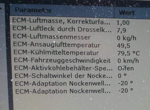

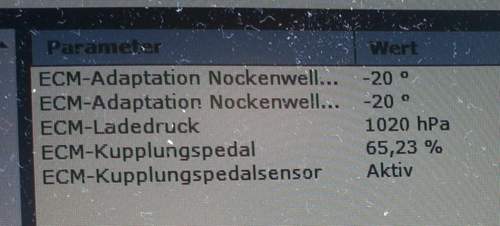

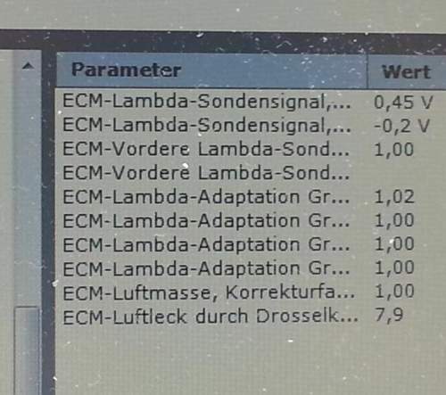

Im Anhang mal einige Fotos von ausgelesenen Werten.
Meine Fragen:
1. Ist ein Wert verdächtig (alle bei nicht laufendem Motor gemessen)?
2. Kann man so Sachen wie Einspritzdüsten-Tests problemlos machen, oder ist auf etwas Besonderes zu achten? Diese Option hat man ja.
3. Beim Gaspedalsensor-Test konnte ich das Pedal bei vollem Durchdrücken gerade mal auf 72% bringen. Ist das normal?
4. Wo findet man (wenn bei mir möglich) die Option, die Zündspulen zu checken?
5. Kann man irgendwo auch den LMM und den Klopfsensor checken?
6. Kann man den Motor bei den Checks auch laufen lassen, oder muss der unbedingt aus sein? Eine Live-Diagnose während der Fahrt wäre ja vielleicht mal hilfreich.

am 11. März 2016 um 6:48
Geschwindigkeit 0, aber Motor lief, also darf doch eigentlich der LMM nicht 0 anzeigen, oder?
