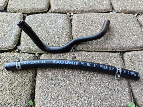

9 mm Benzinschlauch dazwischen mit passenden Schellen- fertig.

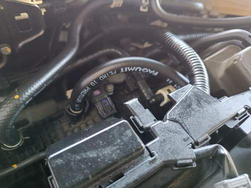

Habe gerade mal nachgesehen, muss mir auch nen Schlauch besorgen.
Nach Marderbiss sieht es nicht aus.
C89d1b70-dd8d-4f8c-b046-0ff77895726c

Danke für das Angebot, werde aber auch einen Benzinschlauch nehmen.
Fertig, aus dem Restlichen Schlauch kann ich noch vier Stück machen.
6,99€ gesamt Kosten.

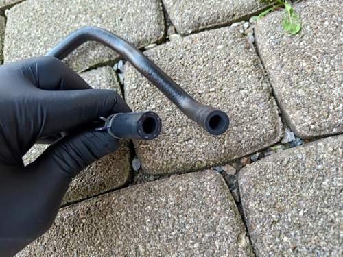

Schlauch
Bei näherer Betrachtung sieht man das sich der Schlauch von innen auflöst.
Vielleicht nur Qualitäts Schwankungen beim Hersteller, u.u. aber das falsche Material an dieser Stelle gewählt.
Habe mal Honda kontaktiert, mal sehen ob was zurück kommt.
