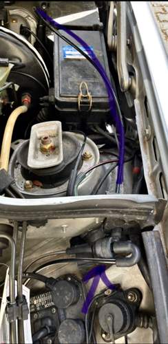

Was ist das und wofür ? 230E BJ 92
Moin,
hab mal ne Frage zu angehängtem Bild. Der Pfeil zeigt auf ne Schraube mit 2 Löchern, wo auch 2 Schläuche integriert sind. Normaleweise, denn bei mir ist einer abgebrochen. Hab aber keine Ahnung wofür das ist. Irgend ne Druckleitung.... ? Ich weiß es nicht.
Bitte um Rat.
Silvio

Das ist ein Ventil das durch den Unterdruck von der Drosselklappe in abhänigkeit der Motorwärme (wenn Motor kälter als 70 Grad zu also kein Unterdruck ab 70 Gard öffnet es dann ist der Unterdruck von der Drosselklappe am Steuergerät) dem Zündsteuergerät (durch unterdruck wenn offen) mitteilt wann die warlaufphase vorbei ist.

Stimmt nur leider nicht. Das was auf dem Bild ist, ist die temperaturabhängige Tankentüftung / Aktivkohlebehälter-Regenerierung.
Das ZSG hat einen eigenen Temp-Fühler und einen eigenen Unterdruckschlauch.

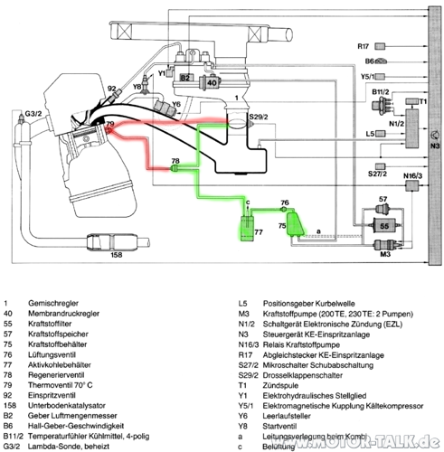

Ich weiß leider nicht wo du deine Infos her bekommst doch leider muss ich dir sagen das deine Antwort nicht stimmt. Mag ja sein das es bei anderen Modellen (bei den 16V M111 bzw. 24V M104 Motoren) als der 230iger (M102) das anders gemacht wurde aber bei diesem Motor ist es genau so wie ich es beschrieben habe. Wers nicht glaubt hier der Auszug aus dem EPC.

trotzdem hast du nicht Recht. Die 70Grad sind richtig, allerdings öffnet das Ventil dann nur die Entlüftung zum Aktivkohlebehälter. Mit dem ZSG hat es nichts zu tun. Ich hab selbst n 230TE und die Unterdruckmimik schon ein paar Mal gestöpselt.

...und was ist die 95 ? kann es das nicht auch sein ?

DAS VENTIL ist definitiv für die regeneration da und nicht für die zündung.....
die zündung wird seit 09/1989 elektrisch darüber informiert wie der kühlmittertempstand ist.... und zwar am kombinierten tempfühler KE/EZL... der runde...
das machte vormopf nur die nummer 95 auf dem bild...später gab es den kombinierten...
das EZL braucht dringend permanenten unterdruck aus dem saugrohr...und zwar aus motorsicht vor der drosselklappe...
ansonsten muß da was umgesteckt werden....
die regeneration sorgt dafür das die benzindämpfe aus dem tank...und die übergebliebenen aus dem saugrohr in den aktivkohlefilter gehen.... und nicht in die umwelt...
bei betriebswarmen motor werden sie dann wieder aus dem aktivkohle behälter gesaugt...
Hab mir das heute nochmal angesehn und muss leider gestehn das ich mich beim letzen mal als ich das ausgebaut hab das falsch in Erinnerung behalten hab. 3litercoupè hat recht die Zündverstellung kommt von der Drosselklappe und verstellt die Zündung in Abhänigkeit der des Unterdruckes hinter der Drosselklappe. Man man man wie konnte ich das so verpennen? Kommt davon wenn man das ganze WE Arbeiten musste ;-))).
