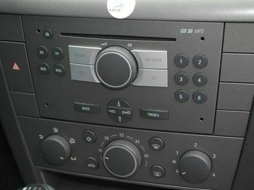

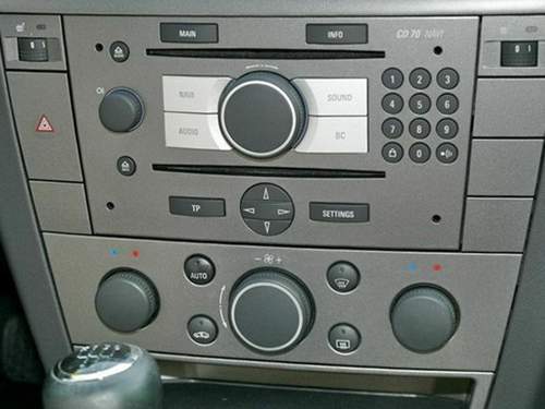

Hallo Leute,
weiss jemand den Unterschied der beiden
Klimaanlagen?
Gruss Harry
Klima1
Klima2

am 30. August 2009 um 18:24
die vom 2. bild ist eine 2-zonen-klimaautomatik...die andere eine "einfache" klimaautomatik...
am 30. August 2009 um 18:26
Servus!
Die erste ist die halbautomatische Klimaanlage (SAC) und die Zweite ist die Klimaautomatik. Bei der ersten wird die Luftverteilung über den linken Drehknopf und nicht übers Display eingestellt, es gab nur eine Klimazone, es gab bei der SAC auch keine Umluftautomatik und auch keine Eco-Funktion (Klimakompressor wird abgeschaltet, wenn er nicht benötigt wird). Hab ich was vergessen?
MfG
Marco
am 30. August 2009 um 18:27
Also kann miene vorredner nur zustimmen die erste is eine stinknormale Klimautomatik und die zweite eine 2-Zonenklimaautomatisierung bevorzuge die zweite da ich sie selber im neuen habe
MFG Xeon
