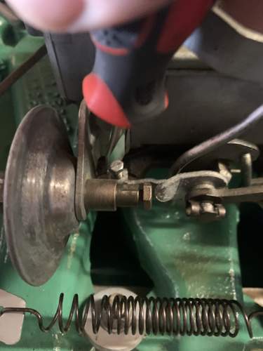

Ich bin total verwirrt. Ich habe heute den Zündzeitpunkt bei meinem Oldsmobile eingestellt. Es ist ein 394 cui. Motor. Korrigiert mich bitte wenn ich falsch liege. Ich habe ihn auf 5 grad Vorzündung gestellt. So wie es in meinem Buch steht. Dann denn Motor gestartet. Und mit der Zündzeitpistole abgeblitzt. Müsste die kleine grüne Spitze nicht im Standgas auf die 5 grad Markierung zeigen? So wie ich die Zündung eingestellt habe? Ich aber mal ein Bild gemacht wo die 5 grad Markierung im Leerlauf steht. Die Spitze steht da wo das Fragezeichen ist. Vielleicht könnte mir das jemand erklären.

Dreht der Motor links rum? Ansonsten sind deine Markierungen falsch. Ich ver, der ZZP muss da liegen, wo du die 0 markiert hast.
Nein er dreht rechts rum. Ok das wäre dann der oberste Totpunkt. Ist es möglich das der Balancer sich so verstellen kann. Und wie kann das passieren?
Ja, der Dämpfer kann sich durch die Beschleunigung des Dämpfers verstellen. Ursache ist meist die Alterung des Gummis. Inertia Ring und Hub können sich dann gegeneinander verschieben.
Solange sie sich nur gegeneinander verschieben, fällt es nur schwer, den ZZP einzustellen. Wenn sie sich trennen, hast Du ganz andere Sorgen.
Wenn der Gummiring so aussieht, wie auf dem Foto, solltest Du in Betracht ziehen, den Dämpfer zu tauschen, auch wenn sich noch nichts verschoben hat.
Hast du den Schlauch von der Unterdruckdose am Verteiler dran gelassen oder abgenommen ? Grundsätzlich immer den Schlauch abnehmen bei Zündungseinstellung und den Schlauch verschließen.
Schlauch hab ich abgezogen. Ist es jetzt überhaupt noch möglich die Zündung richtig einzustellen?
Prüfe die Skalierung. Schaue dazu, wo die Skalierung steht, wenn der 1. Zylinder vor dem Arbeitstakt auf OT steht. Zeigt die Spitze auf 0 Grad, kannst Du Dich auf die Skalierung verlassen.
Stimmt sie nicht, schau, wo sie steht und messe die Grad manuell aus.
Dazu z.B. von den festgestellten 0 Grad 90 Grad entgegen der Drehrichtung abtragen und Strecke in neun gleich lange Strecken aufteilen. Den Abschnitt zwischen 0 und 10 Grad dann nach Belieben weiter aufteilen.
Die Methode ist nicht ultra-präzise, funktioniert aber und ist allemal besser als nichts.
