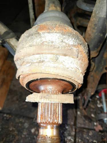

Moin zusammen.
Ich werde die ABS Ringe der Hinterachse bei meinem S204 wechseln.
Was kommt anschließend zwischen dem blanken Antriebswellenkopf und dem neu aufgesetztem ABS Ring als Rostvorsorge? Fett? Farbe? Klebstoff ? oder etwa nichts?
Ein 2K Epoxyd wäre vielleicht die beste Lösung?
Gruß vom Selbstschrauber

Also wir haben die Antriebswelle,also den Kopf von Rost gelöst und dann den Ring vorsichtig draufgeschlagen oder draufgerieben!
Alles aber sehr vorsichtig und kein Metall Hammer benutzen,am besten ein Gummihammer
Genau.
Alles tip top blank mit Schleifpad reinigen und danach mit einem Kunststoffhammer und Gefühl mild auftreiben.
Rostschutz im direkten Sinne ist nicht vorgesehen - man könnte natürlich einen Hauch Silikon aufbringen.
Ich würde bei neuen Teilen gar nichts blank machen, nur bei alten Teilen richtig säubern. Wenn man Schleifpad etc. nimmt, sollte man das ein bisschen einfetten oder einsprühen. Andererseits, wie lange hatte das bis jetzt gehalten? Und jetzt addiere nochmal die fast gleiche Zeit dazu. Was ergibt das?

Themenstarteram 29. Oktober 2021 um 8:43
Mercedes Qualität nach 13 Jahren..
Unter den ABS Ring kommt nun Epoxy, da Rostkraterlandschaft auf dem gesamten Antriebswellenkopf. Rost ließ den ABS Ring abplatzen.

Themenstarteram 29. Oktober 2021 um 10:46
Kurzes Update.Die Rostkraterlandschaft unter dem alten ABS Ring war der verbliebe metalische Restring,welchen ich beinahe übersehen habe.
Der Restring spiegelt dem Sensor und nicht das Metall vom Kugelkopf der Antriebswelle.
Triscan ABS Ring ist passgenau.
Gewechselt
Richtig erkannt - Der Impulsring platzt sozusagen selbst von innen her auf. Normalerweise ist die Auflage dafür an der Welle recht blank.
War ne Fleißaufgabe, stimmt's?

Themenstarteram 31. Oktober 2021 um 4:07
@CaptnDifool schrieb am 30. Oktober 2021 um 16:13:40 Uhr:
Rost entfernen mit Rostentferner, den Rest vielleicht mit Stahlwolle blank machen. Als Rostschutz würde ich das mit Seilfett einsprühen. Seilfett gibt guten Rostschutz und ist auch salzwasserfest. Das sollte für ne Weile reichen.
Ich bin ein Seilfett Fan als Unterboden Rostschutzvorsorge.Der ABS Ring dreht sich jedoch sehr schnell ,deshalb Epoxy geklebt und kein Seilfett,damit er nicht abfallen kann.
Alles klar! Das wollte ich lesen! Ich hab diese Ringe übrigens das erste mal geklebt. Aber ist eine ziemliche „Patzerei“. Da ist mir die Trockenvariante fast lieber.
Ich habe den Wellenkopf Sandgestrahlt, danach mit Loctite den Ring sauber aufgepresst. Und den überschüssigen Loctite mit Bremsenreiniger entfernt.
Es sollte auch reichen den Rost mit einer Bürste zu entfernen und dann den dünnen ESP Ring drauf zu pressen.
