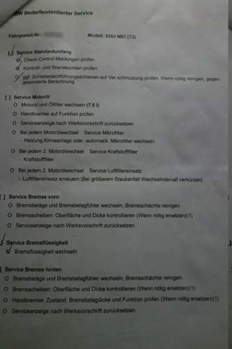

Was soll der Unterschied zwischen Ölservice und Ölwechsel sein?
Bei "Service Motoröl" steht bei mir "Motoröl und Ölfilter wechseln".
Also "Ölservice" = "Ölwechsel".
Desweitern ist auf der angehängten Checkliste für mein Auto zu lesen:
Mikrofilter bei jedem Motorölwechsel.
Kraftstofffilter und Luftfilter bei jedem zweiten Motorölwechsel.
Wir sollten berücksichtigen, daß wir verschiedene Motoren und Baujahre haben. Ich vermute am ehesten, daß dort der Grund für die unterschiedlichen Angaben liegt.
Wartung
Ich hab mal nachgesehen. Es liegt an den Baujahren. Ab 03/2009 hat sich der Multiplikator verändert. Bei Fahrzeugen vor 03/2009 war der Multiplikator für den Tausch des Luftfilters und des Dieselfilters bzw. der Zündkerzen beim Benziner 3, also bei jedem 3. Ölwechsel. Ab Baujahr 03/2009 ist der Multiplikator 2, also bei jedem 2. Ölwechsel. Beim Mikrofilter ist der Multiplikator 1, also bei jedem Ölwechsel unverändert geblieben.
