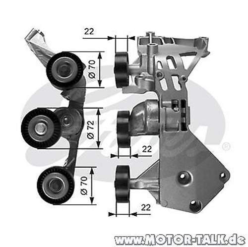

mir ist vorgestern der Keilrippenriemen auf der A3 gerissen, weil aus unerfindlichen Gründen die eine Rolle stehen geblieben ist.
Jetzt steht mein Elch Kilometer weit weg :-((
Die Werkstatt hat mir nun gesagt das sie für die Reparatur+Montage inklusiv Mehrwertsteuer mir 364,38€ berechnen. Was habt ihr bei solchen Schäden bezahlt ? Ist der Preis gerechtfertigt ?
Danke wenn sich jemand findet der damit schon Erfahrung gemacht hat.

Material ca. 50-80 €
Für die Spannrolle zu entspannen gibt es zwei Möglichkeiten.
Die erste ist, dass ein 15/13ner Flachringschlüssel benötigt wird. Um die 13ner Seite knotet man eine Paketschnur (doppelt). 15ner Seite auf die Spannrolle aufsetztn. Die Schlaufe am anderem Ende so kurz halten, das eine Knippstange Waagerecht unter der Ölwanne und Rahmen ist. Den Hebel nach unten drücken und dann unterfüttern.
Nun sind beide Hände zum Riemen auflegen frei.
Die zweite ist die, einen Keilrippenriemen- Montagehebel (Hazet 2714-1) ca.25€

Hab dazumal für das Material (Riemen, Umlenkrollen, Spannrollen) etwas über 90€ bezahlt, den Riemen hab ich dann selbst getauscht. Die Werkstätte hat eine Vorgabezeit von etwas über 1 Stunde, etwa 150€.
Rechnest du für das Set etwa 150€ (Original), dann kommt der Betrag schnell zustande. :(

Mittlerweile ist mein Elch schon wieder am fahren. Kurzer Bericht: Ich habs dann in der ADAC-Werkstatt machen lassen, die ihn auch abgeschleppt hat. Das ganze hat mich dann 284,- Öcke gekostet. Nur die Reparatur + Arbeitszeit.
Vielen Dank für eure Antworten.
Hallo ,
ich hab für das Element mit drei Rollen und neuem Riemen ca.365€ mit Einbau bezahlt.Das war vor ca. 2 Wochen.
Heute morgen war der Riemen schon wieder ab(nichts geht mehr)Also abschleppen in die Werkstatt.Diagnose:Freilaufrolle der Lichtmaschiene ist fest.Preis ohne einbau 146€.

Nachtrag:Beim Klimakompressor ebenfalls die Riemenführung defekt.Heute Donnerstag hole ich ihn ab.mit Kulanz nur 296€
Also, ich war heute in der freien Werkstatt.
108,20 € plus Steuer, dabei war die Arbeitszeit mit 30€. inklusiev.
Der Rest war 1 Riemen, 1 Umlenkrolle, 1 Spannrolle.
Sehr guter Preis denke ich. Dafür hätte ich mich nicht unter das Auto legen wollen.:)
Es geht also ohne Motorabsenken, was die vorher gefragte Werkstatt machen wollte. Von denen hatte ich ein Angebot über 380€ + Mwst.
