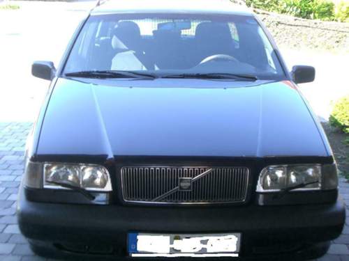

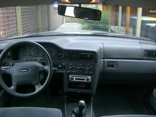

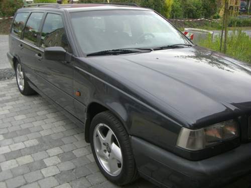

Was schätzt ihr könnte er bringen. Technisch tip-top! Optisch ok! Scheckheft, nichtraucher, das ganze ordentliche unverbastelte ehrliche Programm eines ehrlichen und sauberen Volvos von 10/1996 !
Hab mal 3 Fotos von meinem Elch angehängt!!!
