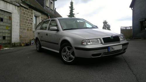

Edit: Das ist übrigens der "Panzer" nachdem ich damals die ersten "Kampfspuren" beseitigt hatte :-)
2014-06-14-1037
