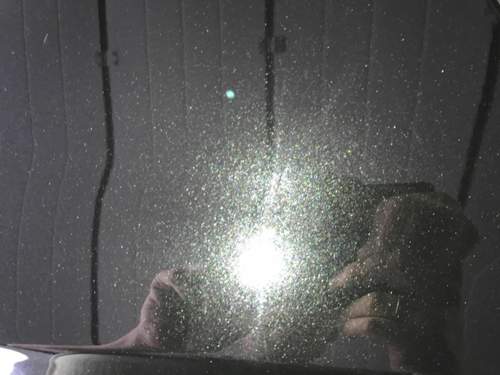

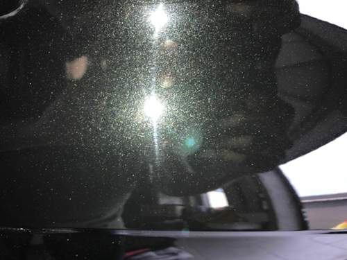

So,
vielen Dank schon mal für die zahlreichen Antworten. Im Anhang ist mal beispielhaft ein Foto, das ich gerade gemacht habe - ich denke man sieht die Kreise recht gut. So sieht es an vielen Stellen aus, sodass ich wenn nur den ganzen Wagen polieren werde.
Ich habe vor einigen Jahren schon mal mit einer Rotationsmaschine gearbeitet, dass man hier sehr aufpassen muss, habe ich selber auch leider merken müssen, aber ich denke mit einer Exzenter sollte es kein Problem sein. Ich bin auch handwerklich begabt und sehe rein von der Umsetzung nicht so das Riesenproblem.
Was ich noch an Equipment da habe?
  • Swirl X
  • Scratch X
  • Füllpolitur
  • Ultimate Compound
  • Petzoldts Microfasertücher ohne Ende
  • magische Reinigungsknete blau und rot
  • LEGEND
Es fehlt halt noch die Maschine. Ich denke ich brauche dann auch noch nen kleinen Stützteller. Bei den Pads bin ich ziemlich ratlos, da keine Erfahrungen....welche nimmt man am besten?
Muss man denn bei diesen "Kreiskratzern" auch immer nur kleine Abschnitte von sagen wir mal 50x50cm bearbeiten wie man das in den Youtube Videos so sieht oder kann man auch direkt die ganze Motorhaube im Kreuzstichverfahren bearbeiten?
Die Scheibeneinfassungen sind bei mir auch alle schwarz glänzend (ach die Farbe ist übrigens schwarz metallic) und müssen daher auch bearbeitet werden. Das Foto war zB von der B-Säule. Muss man hier alles an angrenzenden Teilen wie Scheiben und Gummidichtungen vorher abkleben oder kann man da drüber gehn und Politurreste, wenn man mit allem fertig ist einfach mit nem Hochdruckreiniger und ner ausgiebigen Handwäsche beseitigen? Weil sonst verbringt man ja alleine 3 Stunden mit abkleben...
So ich hoffe, Ihr könnt mit den Infos und dem Foto was anfangen.
Img-8554
Wenn alles so aussieht solltest du mit einer milderen Politur klarkommen. Nehme dafür die Menzerna SF2500 oder auch die 3500er reicht meist schon aus. Die Ultimate Compound sollte in deinem Fall auch funktionieren.
Die Exzentermaschine von Lupus sollte demnächst auch wieder verfügbar sein. Empfehle die 8mm Version da du darauf auch einen kleinen Stützteller montieren kannst. Reicht auf jeden Fall vom Cut aus.
Die Pads würde ich die von Lake Country im Set von Lupus nehmen. Du benötigst am häufigsten die orangenen. Davon sollten dann ca. 6 große und 3-4 kleine vorhanden sein.
Immer in kleinen Abschnitten arbeiten und vorallem sehr langsam im Kreuzstrich fahren.
Abkleben ist Pflicht wenn du alles erwischen und nichst beschädigen willst. Das abkleben ist zwar lästig gehört aber dazu.
Alles in allem ist das ein ziemlicher Aufwand wenn du nur ein Auto machen willst. Betreibe das ganze seit ein paar Monaten als Hobby und habe richtig Spass dabei. Falls für dich der Preis auch eine Rolle spielt kann ich auch empfehlen einfach einen Profi zu buchen der Ahnung hat. Das ganze Equipment kommt nahe an das ran was ein Durchgang bei diesem kostet. Die 400 Euro sind für eine gute Aufbereitung schon das Limit. Billger geht natürlich immer aber dann hast du vielleicht mehr Hologramme als sonst was.
