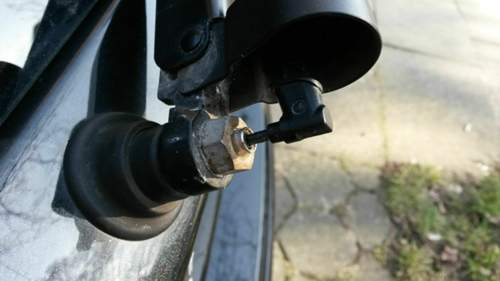

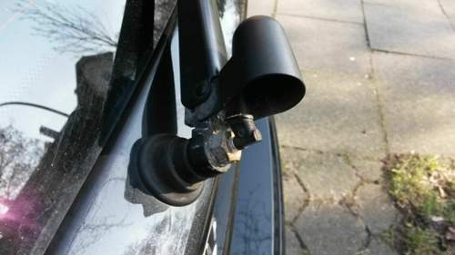

Düse rausnehmen und mit Bohrer vorsichtig den Schlatz unten ausbohren! Da wo Düse drinsitzt! Ist bei mir alle 6 Monate
So wie du es beschreibst, hatte ich das auch.
Der Motor hört sich an, als würde er arbeiten und trotzdem kommt hinten nichts raus.
Habe die Verkleidung von der Kofferaumklappe abgenommen und da die Schlauchleitung kontrolliert. Aber in meinem Fall hätte ich mir das sparen können.
Als einfachsten Tipp:
Klappe die Abdeckung der Düse hoch
Zieh die Düse mit einer Zange gerade nach oben raus
Nimm ca 15 cm dünnen Draht, biege den letzten mm um ca 60 Grad
Führe den Draht ein und schiebe ihn bis zum Anschlag, dort befindet sich ein 90 Grad Winkel
An dieser Stelle sitzen oft Ablagerungen, einfach mit dem Draht "freibohren"
Düse wieder drauf, Abdeckung runter und testen.
Viel Erfolg!
Guter Tipp noch ohne Düse spühlen! Damit der Dreck rauskommt.
Und nicht vergessen geht nur wenn Heckklappe zu ist, hab mich auch gewundert das gar nichts mehr geht.
Klappe war offen...
am 25. März 2016 um 22:36
@Solevita312 schrieb am 18. März 2016 um 20:11:50 Uhr:
Viel Erfolg!
Die Düse einfach rausziehen? Da kann man nichts kaputtmachen? Ich habe das gleiche Problem bei meinem.
Ja, die ist einfach eingesteckt, ist ein ca. 3 cm langer "Plastikstift"
am 25. März 2016 um 22:53
