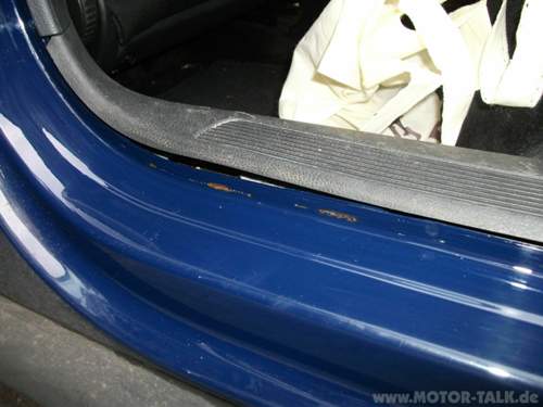

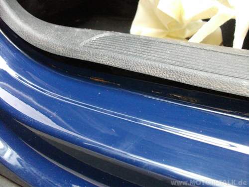

Themenstarteram 16. Oktober 2012 um 12:58
Habe nun eine neue Dichtung besorgt und den entsprechenden Kleber bei VW (12€).
Inzwischen ist es so schlimm, das das Wasser noch richtig ausläuft, wenn ich die Tür auf mache. Muss nun schauen, dass nichts in den Innenraum gelankt. Teppich ist bisher trocken, aber es wirkt so, als wenn es in den Innenraum drückt.
Wer dieses Problem hat, schnellstens die Dichtung tauschen.
Gib bitte mal nach den nächsten Regengüssen eine Rückmeldung, ob es tatsächlich was gebracht hat. Im Moment habe ich die Strohhalmlösung...
Themenstarteram 16. Oktober 2012 um 14:00
Da es zur Zeit draußen feucht ist, ist es nicht so extrem, aber die Tropfen sind immernoch da. Nur halte letzte Woche war es halt richtig extrem. Kommt halt immer auf die Temperatur und Luftfeuchtigkeit an. Aber klar werde ich hier das Feedback geben.
Themenstarteram 3. November 2012 um 13:17
Ohne Worte...
Ich empfehle allen mal nachzusehen. Überall wo Schweißpunkte sind rostet es!
Jetzt muss ich schauen, was ich mache...
