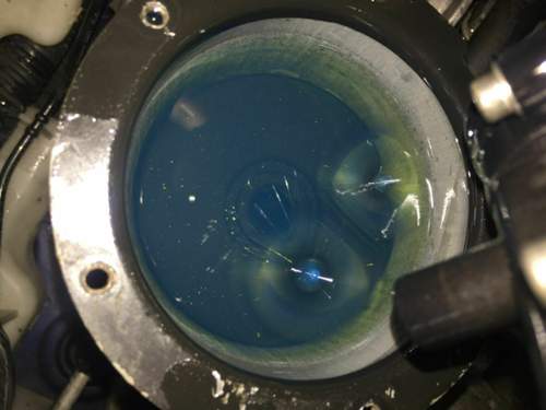

Ich hab keine Ahnung... wenn ihr mehr Infos braucht oder Videos einfach sagen dann gebe ich gerne Infos weiter
Img-1539
