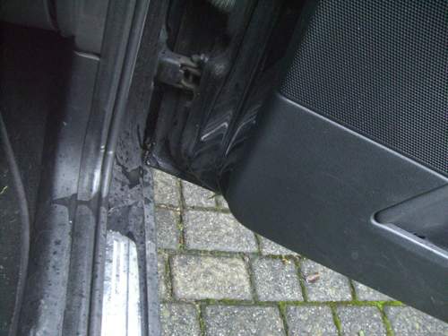

Hatte mich an den letzten Regentagen über die Feuchtigkeit im Wagen gewundert. Heute bemerkte ich beim Öffnen der Beifahrertüre, daß das Wasser im vorderen Bereich über den Schweller eindringt. Siehe Bild.
Warum das so ist, ist mir derzeit unklar, zumal ich nichts Verdächtiges an den Spaltmaßen entdecke. Hat jemand eine Idee, mit welcher Maßnahme und wie ich das verhindern, abstellen kann?

Mach mal die Türverkleidung ab, darunter ist eine Folie, die am Türrahmen angeklebt ist, die wird vermutlich los sein, kann man mit Silikon wieder ankleben. Die Folie soll das Wasser, welches im inneren der Tür runterläuft, daran hindern, in den Innenraum zu gelangen.

Und schau zu, dass der neue Klebewulst so angebracht wird, dasser Wasser in den Türkasten zurückleitet. keinen Wassersack machen!

Also, ich habe das Wasser nacheinander bei allen 4 Türen drin gehabt und habe diese Schaumstofffolie mit normalem Silikon wieder angeklebt! Das war ungefähr vor 3- 4 Jahren, hält bis heute! Was spricht also gegen Silikon? Unbedingt auf die Lautsprecherausschnitte achten, da kommt gerne auch Wasser durch!
Viel Glück, Actros2554

wollte nur hinzufügen, dass ich in den beiden letzten Wochen ebenfalls die Fahrer- und Beifahrertür neu abdichten musste, aus dem selben Problem => Wasser im Fußraum. Oftmals ist auch nur ein kleines Loch nahe der A-Säule in der Dichtmasse zu erkennen. Diese einfach mit Butil-Band neu abdichten und am Besten einmal rundum die Türfolie "andrücken", der Kleber löst sich mit der Zeit und der Einwirkung von Hitze/Kälte über die Jahre.
So bleiben meine Füße mittlerweile trocken! :-)

Mann sollte bedenken wenn man Silikon nimmt ,es kann ja sein das die Türfolie mal runter muss ,und Silikon klebt ja sehr fest und gut.
Mann könnte sich die Folie beschädigen deswegen ,von da her besser etwas auf Bitumenbasis.
Das bleibt weich/flexibel ,ist auch nach längerer Zeit noch leicht zu schneiden und ist langlebiger.
