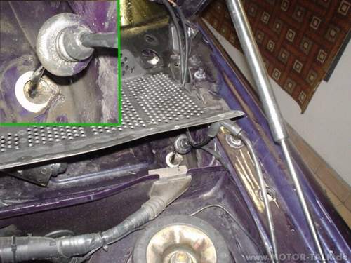

Ich habe übrigens noch was entdeckt: die Gummitülle in der Wasserkastendurchfuerung der Entriegelung war rausgerutscht (ich hoffe die Formulierung ist OK: habe aus den anderen Forum genommen). Ich setze auch ein Bild rein, damit es klar wird was ich meine (das Bild ist nicht von meinem Auto: nur zum Verständnis).
Was meint ihr? Da kommt auf jeden Fall Wasser rein, aber ob diese undichte Stelle für die ganze Menge des Wassers im Fussraum verantwortlich ist? Wie kann ich diese Gummitülle fest machen und die Stelle abdichten?

Wie kann es denn sein,dass in einem solchen Fall nur hinten alles nass und vorne nicht? Bei einem undichten Agregattraeger hinten verstehe ich das ja, aber wenn das Wasser durch nen undichten Stopfen von vorne reinkommt?
Hab das hier schon oft gelesen, auch bei undichtem Pollenfilterkasten, dass es angeblich nur hinten nass ist.

Beim Passat ist es einfach so, das der Unterboden nach hinten hin leicht abschüssig ist und das wasser zwischen teppch und karosse in der Dämmwolle (5bis 7CM dick) nach hinten sickert.
Ist es hinten erstmal Nass, haste schon zig Liter in der Dämmwolle hängen.
Das Wasser kann da einfach in eins Durchlaufen. Es wird immer hinten zuerst nass sein, egal wos reinläuft.
Bei mir kams auch vorn rein, vorn der Teppich war Trocken und hinten konnte ich Pitschepatsche spielen.

Also, wie geplant, am WE bin ich zu meneim Onkel in seine private Werkstatt. Seine Erfahrung auf dem Gebiet Autoreparatur ist echt enorm groß.
- Zuerst haben wir das Auto vorne hochgebockt und die Gummistopfen im unterboden rausgezogen. Da kam sofort grob geschätzt ca. 2 Lieter Wasser raus. Die Dämmwolle im Inneren ist natürlich total durchnäßt. Ich nehme an, die kriege ich nie trocken?
- Türabdeckungen runter, Rücksitze hoch
- Auch nach langer Suche wie von oben, als von unten konnten wir nichts auffälliges finden. Die einzige Ursache, die in Frage kam, war die Gummitülle in der Wasserkastendurchfuerung der Entriegelung. Die haben wir natürlich abgedichtet genau wie vorsichtshalber beide Aggregattenträger auf der linken Seite und die Kabeldurchführung und die Befestigungen des Sicherheitsgurtschlosses unter dem Rücksitz.
Ich möchte hoffen, das wir dieses Problem endlich gelöst haben. Es bleibt aber natürlich das Problem der Nässe in der Dämmwolle im Unterboden.
