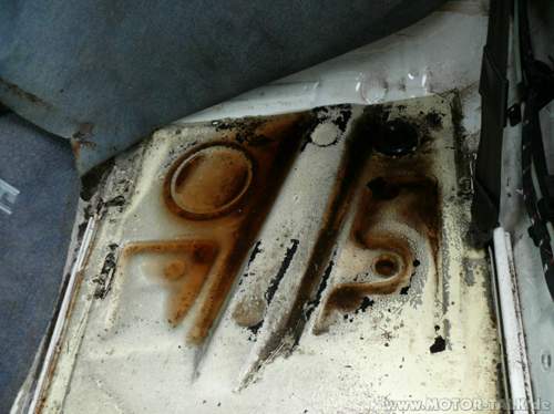

Also,
ich habe schon seit Monaten, wenn nicht schon seit Jahren Probleme mit Wasser im Auto. Also ich habe hinter dem Fahrersitz Wasser. Nach dem ich die SuFu bemüht hatte, hatte ich die Türfolie im Verdacht, sie war komplett lose. Nach dem Kleben wurde es besser, doch wenn es richtig stark regnet ist noch immer Wasser im Fußraum. Nach dem ich die Abläufe des Schiebedaches kontrolliert hatte, ist mir aufgefallen, dass die hintern wohl nicht super ablaufen. Wie kann man sie reinigen? Ich habe gelesen, dass man sie beim Kombi über die Laderaumklappen reinigt, aber wie?
Ich freu mich auf eure Hilfe.

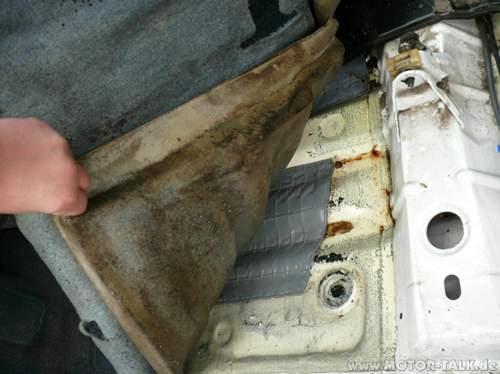

Themenstarteram 21. Februar 2009 um 16:57
Ich habe schon einmal unter dem Teppich geguckt, nur der Filz hinter dem Fahrersitz war nass. Der Anschnallgurt vom Fahrer ist ein ganz klein wenig klamm.
Ich habe die hintern Abflüsse gereinigt, wirklich dreckig waren sie aber nicht. Was kann noch der Grund sein?
Ich guck mir mal die Windschutzscheibe an.

hast du dir den unterboden angeschaut.  da sind gummistopfen drinn die gerne rundherum weggammeln und dann zieht der filz bei regen wasser .
Themenstarteram 21. Februar 2009 um 17:39
In den besten Zeiten stand das Wasser rund 2cm hoch (über dem Teppich).

Themenstarteram 22. Februar 2009 um 16:48
Ich habe ihn mir noch mal ganz genau angeguckt, er ist auch im Fußraum vom Fahrersitz nass :-(
