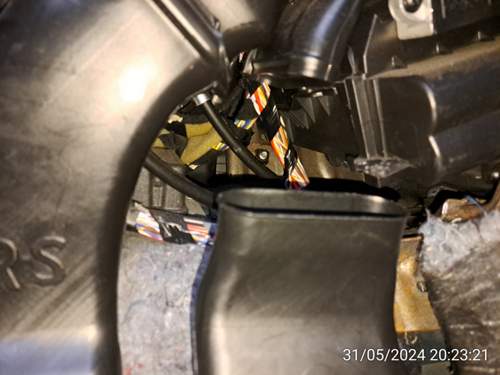

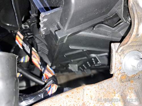

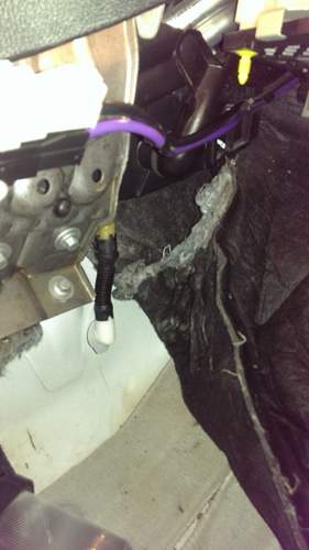

Im April 2012 war das Fahrzeug in der jährlichen Inspektion. Hierbei wurde auch der Pollenfilter gewechselt. Nach einer längeren Ferienfahrt stellten wir fest, dass Wasser in den Fussraum auf der Beifahrerseite tröpfelt. Der Besuch beim "Freundlichen" führte zu einer "Teil-Demontage" der Fussraumverkleidung, Beifahrerseite sowie zum Einstreuen eines Pulvers zum Feuchtigkeitsnachweis.
Eigene Beobachtungen, früher mal eine Schraube im Fussraum gefunden; ganz vorne im Fussraum (Richtung Motor) hat es hinter der Verkleidung einen schwarzen Kasten, der scheint nicht richtig geschlossen zu sein, zudem ist dort, meiner Meinung nach eine Führung für eine Schraube, welche leer ist. Meiner Meinung nach tröpfelt dort Wasser aus diesem schwarzen Kasten.
Ist es möglich bzw. wahrscheinlich, dass beim Service im April, beim Wechsel des Pollenfilters, der schwarze Kasten (Filterkasten gemäss Eintrag hier?) unsachgemäss geschlossen wurde und es somit eine Garantiearbeit aus dem Service im Frühling ist?
Gibt es irgendwo im Netz Bilder, wie dieser Filterkasten bzw. der Fussraum auf der Beifahrerseite ohne Verkleidung aussieht? Zur Illustration habe ich drei Bilder des vermeintlichen Filterkastens meinem Eintrag angehängt.

Inzwischen ist das Problem behoben.
Grund: Ein Wasserablauf hinter (?) dem Heizkasten war durch Schmutz verstopft. Deshalb konnte auch das Kondenswasser nicht mehr ablaufen und drang an besagter Stelle (siehe früherer Beitrag mit Fotos) in den Fussraum des Beifahrers. Das Problem sei, wie auch schon hier erwähnt, bei Ford bekannt. Der Wasserablauf wurde ausgeblasen und ins Hitzeschild der Abgasanlage wurde ein Loch gemacht, so dass das Wasser ablaufen kann.
Die Kosten der Garage für die Reparatur waren moderat und glücklicherweise haben wir den Defekt frühzeitig bemerkt.

Auch in meinem S-Max mit Baujahr 6/2008 hat nun der Beifahrer nasse Füsse bekommen.
Ablauf habe ich mit Druckluft geprüft, i.O. Aber die bereits weiter oben erwähnte Abdeckung des Filtergehäuses war schuld. Keine Dichtung verbaut, nur mit 3 Schrauben befestigt, hohen Temperaturen ausgesetzt, da muss ja was undicht werden, wenn innen Wasser ansteht, ihr Herren Konstrukteure, Ingenieure. Oder hat da einer die Kostenbremse zu früh gezogen?
Jedenfalls habe ich einen O-Ring mit 3.5 mm Querschnitt aufgeschnitten und in die Nut des Deckels gedrückt, da ich kein Butyl-Klebeband auf Lager hatte.
Bis heute ist alles trocken geblieben.
