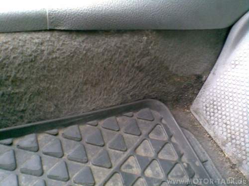

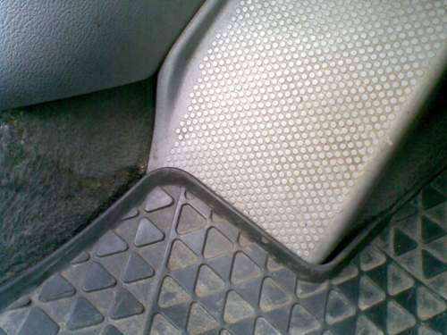

Ich hatte letztens Wasser im Fußraum, allerdings nur auf der Fahrerseite.
Man konnte sehen, dass das Wasser irgendwo bei Kupplungspedal den Teppich runtergelaufen ist und dann auf die Fußmatte aber leider auch unter die Matte gelaufen ist.
Diese Klappe mit dem grauen Dämmungszeugs unterm Lenkrad war auch zum teil richtig nass.
Ich hab dann mal mit der Regenkanne die Sinnflut simuliert, aber das Wasser lief durch die Abflüsse ab und es lief auch kein neues Wasser mehr ins Auto.
Schiebedach hab ich keines.
Wie kann das Wasser nur ins Auto gekommen sein??

Den weißen Deckel ersetzen (Wasserkasten nähe Wischermotor, wenn man vorm Auto steht rechts)
Heißt bei VW Batt.deckel ( ca. 5 Euro ).
An dem Deckel gibt die aufgeschäumte (fest dran am Deckel) nach

Wollte damit sagen, das die Dichtung nicht einzeln erhältlich ist, sondern an den Deckel rangeschäumt ist (verklebt)
Ist das gleiche bröselige Material wie die Aggregateträgerdichtung (Tür), die gibt über die Jahre auf.
Es gibt noch mehr Möglichkeiten, aber mit dem Deckel würde ich anfangen :

Vielmehr nennt sich das Teil nun Aggregateträger (AGR) und ist eine Aluplatte, an dem
die verschiedene Türkomponenten verschraubt sind. Dieser AGR ist mit einer aufgeschäumten Dichtung in der Tür verschraubt. Diese Dichtung bröselt über die Jahre weg. Dann passiert folgendes :
http://www.mediafire.com/i/?z0ngtqzzhyw
Das Wasser wandert über die "Türschwelle" in den Innenraum und durchnässt den Teppich.
Das kann an allen Türen passieren.
Abhilfe schafft Karosseriedichtmasse o. ä. einmal rundherum nachgezogen
Dafür muss die Türinnenverkleidung abgebaut werden.
