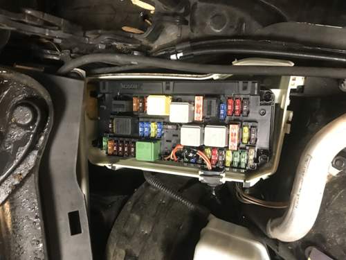

Im Motorraum habe ich bereits alles geprüft.
Auf der Fahrerseite ist der Sicherungskasten. Da sitzt alles fest und ist auch trocken.

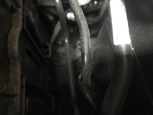

Themenstarteram 23. September 2015 um 16:37
Anbei ein paar Bilder von all dem, wovon ich oben berichtet habe (Fussraum, Schlauch und Tacho)
Der Schlauch auf Deinem ersten Bild, genau. Ist der oben fest? Sieht ja auf dem Foto schon fast so aus, als wäre der ab.
Themenstarteram 23. September 2015 um 17:19
Ja, ist fest.
