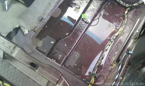

seit ein paar Tagen bemerke ich Wasser im vordern Fußraum der Beifahrerseite. Ich konnte leider noch nicht fesstellen, ob es durch Regen oder vielleicht die Scheibenwaschanlage kommt.
Der Teppich ist richtig durchgenässt und wenn ich drauf haue, spritzt es regelrecht raus.Der Wagen steht immer in der Tiefgarage im Trockenen.
Undichtigkeiten im Bereich der Scheibe konnte ich keine erkennen.
Woran kann das noch liegen?

ich besitze einen VW Passat 1.6 Limosine, Baujahr 2000
Aufgrund von ständig vereister Frontscheibe (von innen) habe ich mich auf die Suche nach der "feuchten" Stelle gemacht.
Mich traf der Schlag:
Beifahrer Seite vorne + hinten (noch extremer) - Wasser unterm Teppich.
Ich habe die untere Seitenverkleidung gelöst und versuche nun erst einmal der vorderen Fußraum zu trocknen.
Dafür habe ich den Filzbelag vom Teppich getrennt.
Das Wasser selber erscheint mir nicht ölig.
Der Filz weist keine Verfärbungen auf.
Die Unterseite des Teppichs ist an den nassen Stellen schwarz-rötlich.
(Hinterer Fußraum ist noch wesentlich nasser, konnte aber noch nicht den Teppich heben.)
1.) Wie bekomme ich das Auto wieder trocken...Im Moment arbeite ich mit einem kleinen Gebläse und mit einem größeren Fön.
Um den Teppich komplett anzuheben, müsste ich den Sitz ausbauen (Sitz hat Airbags ;-((().
Ist das wirklich so unkritisch - nicht dass der Airbag losgeht:
Anleitung war:
Schlüssel ziehen, Batterie ab, Sitz ausbauen, Sitz einbauen, Zündung an, Batterie anklemmen.
Ist das so korrekt ?
2.) Wo kommt das verdammte Wasser her ????
Der Ablauf unter der Batterie ist frei...
Kühlflüssigkeit habe ich etwas aufgefüllt, aber diese Mengen, welche unterm Sitz sind, das kann nicht sein....
Habt Ihr Ideen, was ich noch testen kann ?
Das Problem, wenn ich in die Werkstatt gehe, kommen mehrere hundert Euro auf mich zu...
Vielen Dank
Im Anhang einige Bilder, evtl. erkennt man was...

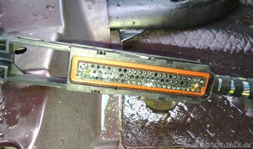

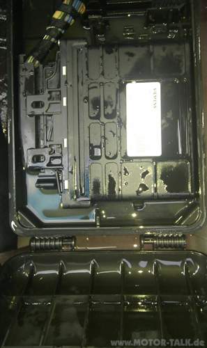

also bei mir war es das Selbe, Wasser im vorderen Fußraum Fahrerseite und hinter dem Sitz stand das Wasser 5cm hoch. Ich hatte allerdings kein typisches VW-Problem (Schiebedach, Batterie,etc....). Bei mir hatte der Vorgänger ein Verstärkerkabel durch den Motorraum nach innen gelegt und nicht richtig abgedichtet. Das Ergebnis waren 15 Liter Wasser im Innenraum. Leider kann ich dir zum Ausbau der Sitze nichts weiter sagen, weil das ganze mein Kumpel gemacht hatte. Du musst bloß schnell handeln, weil dir sonst dein Steuergerät absäuft!! So wie bei mir.

Ich habe das Problem gefunden: Die Dichtung des Pollenfilterkastens(Unterseite).

Für deinen 3B müsste es die Dichtung noch einzeln geben, kostet so um die 6 Euro.

Trocken: Wie Schon gesagt: Wasserstaubsauger, dann Zeitungen rein (die nehmen viel wasser auf) und zum Schluss für einige stunden ein Heizluftgbläse reinstellen
Auf jeden Fall die beiden Wasserabläufe unter der Batterie und unter dem Bremskraftverstärker sauber machen, vieleicht sogar die Gummies rausholen.

gerne ist der Ablauf unter der Batterie verstopft und somit dringt Wasser ins Wageninnere.
Was auch ne Ursache sein kann, ist dass das Wasser unterm Innenraumfilter reinläuft. Der ist im Motorraum links neben der Batterie unter einer Abdeckung.

wenn dein Teppich bereits oben nass ist und es spritzt, fährst du gute 5 - 10 Liter Wasser mit dir herum. Ich hatte das gleiche Problem, siehe hier:
http://www.motor-talk.de/.../...-passat-sein-eigen-nennt-t2981544.html
Ursachen des Wassereinbruchs waren:
- Dichtung des Pollenfilterkastens
- Dichtungs des Aggregateträgers (Beifahrertür)
- Dichtungen der Dachreling
Ansonsten könnten bei dir auch noch die Abläufe unter der Batterie und dem Bremskraftverstärker zu sein. Dann läuft das Wasser über den Ansaugtrakt der Innenraumlüftung in den Fußraum.
Ich empfehle dir dringend, den Wagen trocken zu legen (Teppich raus!) und die von mir erwähnten Stellen zu überprüfen.
Prüf doch auch mal, um welches Wasser es sich handelt. Entweder, was meine Vorredner schon erwähnt haben und wenn das nicht der Fall ist, dann schau mal, ob sich dein Kühlwasserstand verringert. Könnte, was ich aber nicht glaube, auch der Wärmetauscher sein.
Musst du im schlimmsten Fall einfach mal "Abschmecken".
