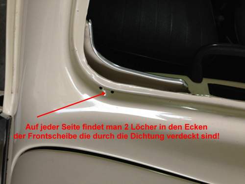

ich hatte an meinem 1302 monatelang das gleiche Problem und habe sehr lange gesucht, bis ich den Fehler gefunden habe. Habe alles erdenkliche ausprobiert. Im Stand bildete sich bei starkem Regen besonders auf der Beifahrerseite eine Pfütze.Zuerst dachte ich, dass die Türgummis undicht seien. Oder der Abfluß aus dem Lüfterkasten sei verstopft. Es hat sich aber heraus gestellt, dass Wasser unter dem Frontscheibengummi läuft und sich links und rechts an den Ecken sammelt. Dort ist ein ca. 2mm großes Ablaufloch, so dass das Wasser nach unten abtropfen kann. Das Wasser tropft auf die Stehwand rechts und links. Hier sind jedoch zwei Bleche nur "gepunktet" und lassen Wasser durch einen sehr schmalen Spalt in den Innenraum und sammelt sich dann unter den Gummis/Matten und wird zuerst gar nicht bemerkt. Abhilfe bringt ein Unterspritzen der Fenstergummiecken mit einer schwarzen Spezialmasse von Teroson

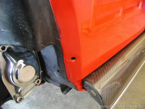

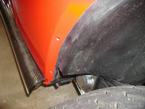

Wo muss das Wasser vorne normalerweise unten rauslaufen? Bei mir ist zwischen Tür und Kotflügel ein 'Gumminipel' als Ablaufstelle. Gibt es sonst noch eine Stelle in der nähe der A-Säule?
Evtl. kann ich morgen Bilder rein stellen.
So sieht diese Kieme am 1600i aus... einfach ein nicht zubetoniertes Loch an der A-Säule unten.
Wer's zubetoniert, wird mit Rost unendlichen Ausmaßes bestraft.

@Reiwei schrieb am 25. Februar 2016 um 10:27:46 Uhr:
..., dass Wasser unter dem Frontscheibengummi läuft und sich links und rechts an den Ecken sammelt. ...
DAS ist mir auch schon aufgefallen, dass bei Regen INNEN links und rechts in den Sicken der Frontscheiben-Gummies sich Wasser ansammelt. Das muss ja in dem Spalt, in dem die Scheibe steckt durchsickern... Anders kanns ja nicht rein kommen. Vermutlich der Gummi zu alt und dichtet nicht mehr ordentlich. Ist immerhin über 50 Jahre alt

Red, auf anhieb sehe ich keine Ablaufsicke, will aber demnächst genauer gucken. An der Linken A-Säule wurde in diesem Bereich mal geschweißt....auf der rechten Seite (jetzigen Problemseite nicht). Auf der rechten Seite konnte ich mit dem Finger unter die A-Säule ein Loch fühlen. Kann es sein das ich diese Sicke an meinem Mexikaner nur von unten sehen kann?
Und....was wäre wen sie zugeschweißt -betoniert wurde? Kann ich da einfach ein anderes Loch bohren? Wenn ja, wie kann ich es am besten versiegeln?
Hauptsache, das Wasser kann irgendwie raus. Solange an der tiefsten Stelle keine Pfütze entsteht, ist es völlig ok.
Nur denk dran: Wasser ist IMMER in der A-Säule... immer! Das muss so schnell wie möglich raus können. Das Wasser kommt von innen von oben. Von aussen nur Regen und Spritzwasser/Gischt. Deswegen die nach hinten zeigende Öffnung bei den Mexikanern. Viele meinen, da hat jemand das Abdichten vergessen... betonieren das zu und dann steht die Rostsoße im Schweller.
Das mit dem Scheibengummi: anscheinend kennen manche den Scheibenrahmen nicht. Die Mexikaner haben dort 3 Bohrungen drin, alles Leckwasser der Scheibe wird dort in den KOFFERRAUM an der A-Säule geleitet. Das sind ganze Liter während einer schweren Regenfahrt und keine Tröpfchen... ich hab das mal gesammelt und es sind LITER die da reinlaufen.
Glaubt ja nicht, der Käfer wäre von oben dicht zu kriegen, das ist ein völliger Irrglaube. Auch heutige Autos sind nicht dicht! Es gibt nur sehr ausgefeilte Entwässerungen, damit der Hintern nicht in einer Pfütze sitzt...
Die drei Löcher an den Seiten sind da, da habe ich letztes Jahr darauf geachtet als ich die Frontscheibendichtung getauscht habe.
