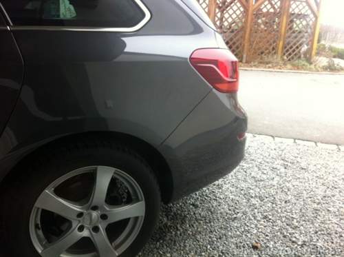

Geh jetzt morgen mal hin. Bin schon gespannt was die Experten dazu sagen. Dann bemängel ich auch gleich meine Mittelarmlehne, die aufgrund Knerzen nicht mehr zu Gebrauchen ist. Weiter hab ich Farbabweichungen zwischen Karosserie und Stoßstangen (Karbongrau). Ist mir nie aufgefallen und wird anscheinend schlimmer.
Foto
Hab mal gesucht: Klick! (und gefunden ;) ...)
am 5. Januar 2013 um 15:07
Ist mir bei mir schon an der vorder Stoßstange aufgefallen. Aber noch nicht so dramatisch. Muss ich mal beobachten.

Die Lackproblematik ist bekannt, kann aber nicht gelöst werden. Liegt an den unterschiedlichen Materialien und man kann es auch bei nagelneuen PKW aller Marken sehen. Das es schilmmer wird ist lt. dem Werkstattmeister nicht möglich. Hab mich im Verkaufsraum mal umgesehen. Tatsächlich ist es bei fast allen Metallic-Farben zu sehen. Übel war ein Insignia in dem neuen Braunton. Hab mir auch mal nen 5 Jahre alten 3er BMW meiner Kolegin angesehen. Auch hier sind je nach Blickwinkel leichte Unterschiede zu erkennen. Ist aber trotzdem für mich unbefriedigend. Mein alter H Astra hatte ja auch Plastikstoßstangen, da passte die Farbe aber 100%ig. Aber so ist es mit dem Fortschritt...

Also bei meinem finde ich keine Unterschiede im Lack - hatte das vor 8 Jahren bei meinem damaligen Focus, aber sowohl der H als auch der J sind trotz Silber perfekt abgestimmt. Und auch als meine Heckstossstange getauscht wurde wegen eines Auffahrunfalls wurde perfekte Arbeit geleistet - und das ohne dass der Lacker mein Auto hatte. Bei Terminvereibarung hat er kurz geschaut, dann die Stange vorbereitet und das Auto ging nur 3h zum Wechsel in die Werkstatt. Kein Unterschied zu Kotflügeln, Heckklappe oder PDC-Sensoren.
