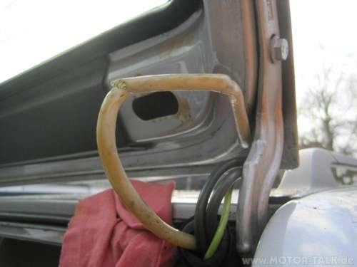

oder handelt es sich um Scheibenwasser und dein Schlauch zur Heckscheibe hat im Bereich des Scharniers einen Bruch? Da kam es bei mir kurzfristig auch mal herein war aber Frostschutzblau... :)

Der Schlauch verläuft so weit ich weiß, beifahrerseitig vom hinteren Wischwassertank in der letzten Säule nach oben und dort mitsammt den ganzen Kabeln (Wischer und Kennzeichenlicht...) im Bereich des Scharniers in den Heckdeckel hinein und weiter zur Düse. Daß dort etwas bricht, wo sich dauernd Kabel an Schlauch an Gummi an Metall reibt, ist wohl eine Frage der Zeit...

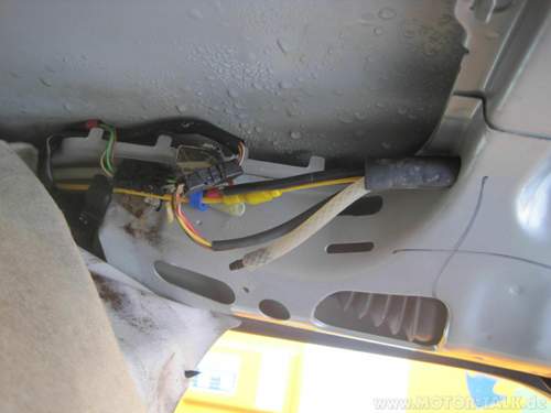

Bei mir die letzte Sitzreihe also Notsitze im Kofferraum unter der Sitzbank das Problem.
Ich werde mal die Schläuche vom Wischwassespender prüfen.
Themenstarteram 26. Oktober 2010 um 16:43
es läuft am letzten Holm runter beim Wischwasser sprühen.
Wir kriegt man die Verkleidung ab. Ich finde nicht wies ohne Zerstörung geht.
Danke
Siehe Anhang...
...und diesen auch noch.
Viel Erfolg!

sieht im ersten Moment relativ komplex aus,
ist aber, wenn kein Nachbar nervt, in 20-30 Minuten erledigt ;)
