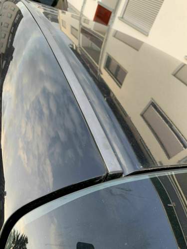

Zweite Möglichkeit: Wenn die Kunststoffheckscheibe nicht dicht ist, kann auch Wasser eintreten wie das folgende Video zeigt: http://www.youtube.com/watch?v=3Zvdy7nNSig

Das Problem kenne ich leider auch. Ich habe es erst durch Zufall entdeckt und gesehen daß die Mulde 5cm Wasser intus hatte. Ich grob ausgeschöpft und dann zur ARAL-Tanke gefahren und dort mitn Staubsauger den Rest gar rausgesaugt, ob dem Staubsauger das gefallen hat? Naja, jedenfalls mußte ich noch den ganzen Teppich rausnehmen zum trocknen. Bei mir mußte der Heckspoiler mit dem Plastefenster neu eingeklebt werden.

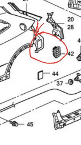

Werde mal Morgen ein Foto reinstellen. Hab auch das Problem und das schon seit ca. 2 Jahren.
Mich hat es immer gewundert woher es kommt. Auf der Suche nach dem Leck hat sich ergeben, dass das Gummi innen am Tankdeckel undicht ist, wodurch auch Wasser kam. Lasst es mal überprüfen vielleicht ist es bei euch auch so.
Allerdings ist das eigentliche Problem nicht behoben. Hatte immer wieder Wasser in dem Staufach hinten und an Sommertagen war es nicht gerade sehr angenehm...
So da ich jetzt zeit hab, habe ich mal die hintere rechte Verkleidung abmontiert. Bei mir tropft es auf Höhe des Seitenblinkers. Ein direktes Loch ist nicht zu sehen. bei Gelegenheit fahr ich mal zur Werkstatt und die sollen mal nachschauen wo das Problem genau liegt. Müssen ja die komplette äußere Verkleidung abmontieren sprich das ganze Blech...
Vermute aber es ist irgendwo im Bereich des Blinkers.
Achja und innen der ganze Schaumstoff der Verkleidung voll mit Pilz.

In den meisten Fällen ist es aber die Dichtung der kleinen Kunststoffheckscheibe!...wird in der Garantie natürlich sofort repariert;)

Bei mir kommt genau aus dieses Schweißpunkten das Wasser jedoch nicht aus der Klappe sondern hinten rechts am Heck in höhe der Blinker.
am 23. Januar 2011 um 0:29
So sieht es bei mir im Auto aus. Die roten Stellen markieren das Wasser bzw. den Ursprung.
