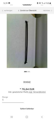

Hallo Peter, wenn du ein Schiebedach hast, solltest du prüfen ob die Wasserrinne im hinteren Bereich des Schiebedaches noch richtig sitzt oder ggf. abgebrochen ist . Dann hättest du eine mögliche Ursache , der Himmel sollte dann aber auch feucht sein.
Gruß Frank
Hallo Frank,
danke für den Hinweis. Ich habe ein Schiebedach und die hintere Rinne ist tatsächlich abgebrochen, aber das Wasser kommt definitiv nur über die beiden gezeigten Löcher ins Fahrzeug. Die Holme (D-Säulen) sind nach oben trocken, genau wie der Himmel.
VG
Peter
Hallo Peter,
Ja, es bleibt immer spannend und manchmal entdeckt man noch so einiges an defekten Teilen...
Die abgebrochene Rinne gibt es bei Audi Tradition.
Viel Erfolg,
VG Frank
