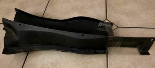

Was mir gerade noch einfällt. Um an den Pollenfilter zu kommen muss ja eine Abdeckung (drei Schrauben) entfernt werden. Nach dem ich die Abdeckung entfernt hatte habe ich gesehen das diese Abdeckung einen ordentlichen Riss hat. Den habe ich mit 2K-Kleber geklebet.
Eventuell ist ja durch diesen Riss das Wasser, durch den Pollenliter, in das Lüftergehäuse gelaufen.
Bis morgen muss der Kleber noch ordentlich aushärten, dann kann ich die Abdeckung wieder einbauen.
Im anhang sind zwei Fotos.

@etiswieetis schrieb am 12. Januar 2019 um 17:38:14 Uhr:
Wasser im Gehäuse......Minusgrade....Eis....Gehäuse plazt !
Die Fotos sind von der Abdeckung über dem Pollenfilter! Und der Riss in der Abdeckung ist nicht durch Frost oder ähnliches entstanden. Ich denke mal die hat eher der Mechaniker von der letzten inspektion auf dem Gewissen.
Das Lüftergehäuse wo das Wasser drin stand ist NICHT geplatzt!

@Der Stuffel schrieb am 12. Januar 2019 um 18:06:21 Uhr:
jupp du hast recht !
also so: Wasser im Wasserkasten....Minusgrade....Eis...Deckel plazt
wäre das in deinem Sinne ?
