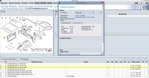

Fahrer- oder Beifahrerseite?
Des ist die Beifahrerseite
Siehe Anhang...
Capture
Super,Dank dir
