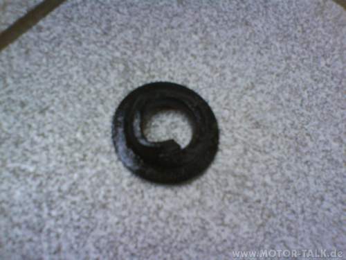

So, hab heute morgen mal am Auto geschraubt.
And the Oscar goes to....
....ULFERT
Die Dichtungen (auf beiden Seiten) hatten sich in der Mitte gespalten, der innere Ring ist reingefallen und oben war somit der Weg frei fürs gesamte Spritzwasser aus den Radkästen :-)
Mein Tankstutzen hingegen scheint dicht zu sein, denn nachdem ich die Ausgleichsleitungen abgeklemmt hatte, war mit Benzinablassen nicht mehr viel los. Sobald ich hingegen den Stutzen öffnete, Wieder der volle Strahl (mit ner Menge Wasser und Sand)
---> nun jedoch habe ich da noch ein Problem: Woher nehmen wenn nicht stehlen? VW hat die Dichtungen nichtmehr!
Gruß, Niko
PS: Wie verteile ich "DANK" an nette Menschen die mir Geholfen haben?
Aja, Teilenummer: N 901 005 01
Gruß, Niko
PS: oder jemand hat noch zwei einigermaßen gute?

Schau mal hier - das sieht so aus...
