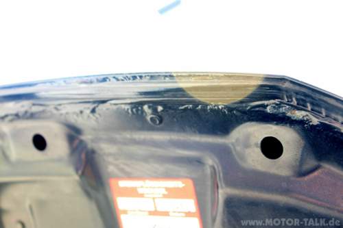

Nach jedem etwas kräftigeren Regen ist Wasser in der Motorhaube (im Hohlraum). Wenn man die Haube öffnet fliesst es an beiden Seiten in Richtung Fenster heraus.Aber das macht man ja nicht nach jedem Regen,also steht das Wasser fast ständig im Hohlraum der Haube,und wo Wasser ständig steht rostet es.
Wo kommt das Wasser hinein ? läuft es dann bis unten hin,also die Kante wo man die Haube öffnet? Was kann man tun?

Wie soll da Wasser im Hohlraum stehen?bei den ganzen Ablauflöcher,und bei dem Gefälle der Haube.Wie soll das Wasser in den Hohlraum kommen?.Meiner wird jetzt 2Jahre alt,steht zu 80% im Freien,wird sehr reichlich mit Wasser gewaschen,0 Rost.Rosten kann es auch nur wenn kein Rostschutz vorhanden ist.Und da mach ich mir beim Meriva keine Sorgen.

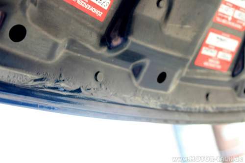

Wasser in der Haube gibt es nicht! Und rosten kann da auch nichts! Sieh dir die Haube nach 5 Jahren doch mal an. Rostschutz wo?

Hallo Zumie
Im unteren Bereich,da wo man zum Öffnen hineingreift sind keine Abflusslöcher.Die Fotos von  tarzan sind nicht vom Merova B.Vielleicht läuft das Wasser oben bei dem schwarzen Kunststoffteil hinein.Das ist nur mit einer Gummidichtung eingesetzt,ev ist die nicht ganz dicht,oder ich habe ein "Montagsauto".
Wenn ich die Klappe öffne läuft das an beiden Ecken wie ein kleines Rinnsal mehrere Sekunden heraus.Das träume ich doch nicht!
