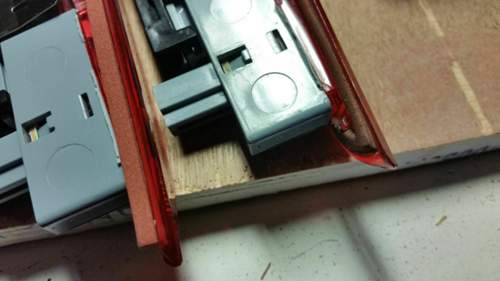

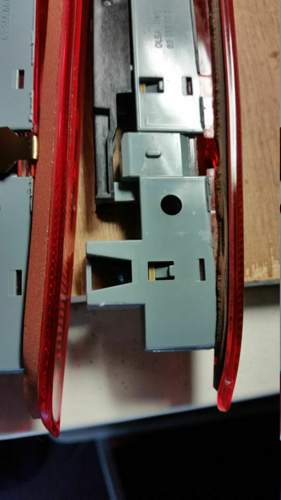

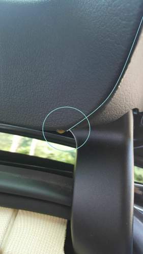

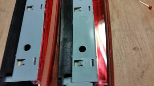

Hilfe! Bei mir gleiches Problem! (offenbar....?!)! Recht in der Heckklappe sammelt sich ständig Wasser an. Im letzten Jahr hat es an der 3. Bremsleuchte gelegen. Diese habe ich selber getauscht, danach war Sendepause.
Diesmal kommt das Wasser aber offenbar woanders rein. Trotz stundenlanger Suche komme ich aber irgendwie nicht zu Potte... Ich habe schon die rechte Bremsleuchte in der Klappe mit Titanfett eingesetzt, um feine Undichtigkeiten zu verschließen, auch habe ich den Kunststoffpuffer rechts an der Klappe abgedichtet.
Das Wasser scheint entweder an der Heckscheibenverklebung einzudringen oder sonst wo...
Man kann innen nur eine mögliche Eintrittsstelle unten am aufgepressten Blech, welches die Rückleuchte aufnimmt, sehen. Oberhalb dieses Bleches, und die Stellen, die ich mit den Fingern ertasten kann, sind trocken.
Nimmt man die Rückleuchte heraus, kann man selbst beim genauesten hinschauen, keine Löcher oder Läsionen sehen...
Wer weiß Rat???? Da die Kiste im 6. Jahr ist, will der :-) bestimmt jede Menge Kohle für die Fehler suche sehen, Gebrauchtwagengarantie übernimmt angeblich nicht... :-(((
