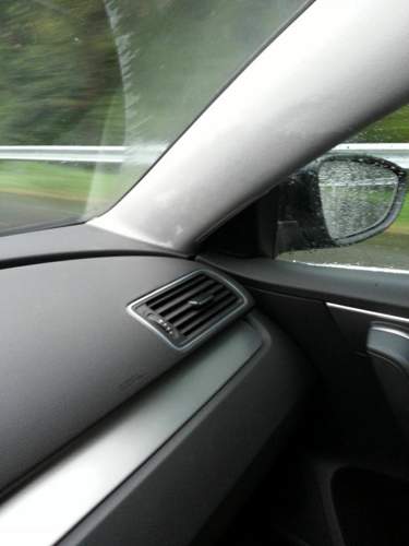

Liebe Community,
bei meinem 3 Jahre alten Passat (mit Panoramaschiebedach) ist der Fußraum auf der Fahrerseite durchnässt. Wasser kommt aus einer Fuge der A-Säulenverkleidung (in Höhe Armaturenbrett).
Kann mir jemand helfen ?
Dankeschön
Hugo

Entweder ist das Dach undicht bzw. schließt nicht richtig und muss justiert werden, oder dessen Abläufe sind verstopft. Oder falls der Schlauch verbunden ist, an dieser Stelle undicht.
Ich tippe auch mal auf einen undichten oder verstopften Ablaufschlauch. Hier kann man ganz vorsichtig mit einem flexiblen, dünnen Gegenstand den Schlauch versuchen von der Verstopfung zu befreien bzw. auf Durchgängigkeit zu prüfen. Aber Vorsicht, keinen spitzen Gegenstand verwenden, der den Schlauch zerstören kann, also immer schön Gemach.
Du kannst doch auch das Dichtungsgummi der Tür wegziehen und mal die Verkleidung wegreissen um zu schauen wie es dahinter aussieht.
PS: Was liegt den auf dem Armaturenbrett? Ist das Blütenstaub?

habe mal Wasser durch das über der A Säule liegende Ablaufloch des PSD laufen lassen. Kam unter dem Auto wieder raus und es zeigten sich (zumindest kurzfristig) keine Wasserspuren im Innenraum.
P.S. an GMAS: normaler Staub...sieht ein bisschen 'dick' aus, ist wohl wegen dem Blitzlicht.
Ja bei mir waren die Wasser spüren auch mal da mal nicht. Dann hab ich die A- Säule abgebaut an der Seite der A- Säule den Dach Himmel abgesängt das ich den Ablaufanschluss von Panoramadach sehe. Dann das Panoramadach auf gemacht und an den Ablauf Wasser rein geschütet ca.3 Liter und immer denn Ablaufanschluss am Panoramadach beobachtet auf ein mal kamm da Wasser tropfen weiser raus.Schlauch abgezogen etwas Silikon drauf gemacht Schlauch wider drauf gesetzt seit dem ist ruhe wieder alles trocken. Das ist die biligste Variante .

Danke nochmals für die zahlreichen Ratschläge. Zur Info: Inzwischen war der Passat in der VW Werkstatt. Der Rahmen des Schiebedachs war undicht und musste ausgetauscht werden (man hat mir vorher auch gezeigt, dass es nicht an den Schlauchanschlüssen liegt, sondern die Tropfen aus Rahmen kommen. Inkl. Trockenlegung des Fahrzeugs ca. 2000,- Euro.
Da ich festgestellt hatte, dass auch die Kühlflüssigkeit kurzfristig stark abgesunken war, wurde das Kühlsystem noch abgedrückt mit dem Ergebnis, dass die Wasserpumpe 'leckt'. Austausch inkl. Zahnriehmen und Spannrollen auch nochmal knapp 1000,- Euro.

Daher beim Freundlichen gewesen und bei mir wurde ebenfalls festgestellt, dass der Rahmen vom PD defekt ist.
Genauer gesagt, der Übergang zwischen Kunststoff- und dem Alurahmen.
Rahmen wurde getauscht. 100% Kulanz von VW auf der Material.
