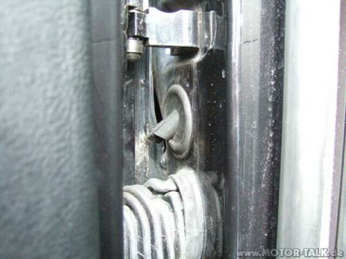

Bei mir läuft was die rechte A-Säule runter also hab ich mich mal auf die Problemsuche begeben und habe erstmal die Rechte Tür gecheckt. Dort sieht aber alles ok aus, also hab ich den Dachhimmel an der stelle ein wenig versucht abzu bekommen und als ich den Sonnenschutzrunter klappte lief das Wasser aus der Lampe die dadrunter versteckt ist. Als ich den Dachhimmel ein Stück weiter abbekommen hatte konnte ich sehen das es irgendwo weiter beim Schiebedach herkommen muss. Beim Schiebedach ist oben ganz hinten eine Lücke des Gummis. Meiner Meinung nach war diese schon immer, bin mir allerdings nicht sicher. Wär nett wenn ich mal bei euch nachgucken könnten ob diese bei euch auch ist.
Hatte jemand dieses Problem schon mal in der Richtung und könnte mir Tipps zu Problembeseitigung geben?
Ich denke mal ich komme nicht drum rum den Dachhimmel abzubauen. Hat jemand eine Anleitung dafür ich habe nämlich keine Ahnung wie ich den abbekomme. Wenn ich ihn abbekomme könnt ich euch auch mehr Informationen über mein Problem geben, ich weiß sind nicht gerade viele die ich euch gegeben habe, hoffe allerdings trotzdem auf Antworten... Danke....
Anbei hab ich noch mit orange makiert wo das Wasser runtergelaufen ist und mit Rot bis wohin ich unter den Dachhimmel gucken konnte und Feuchtigkeit entdeckt habe.

Hatte ich auch. Bei mir war der Ablauf in der A-Säule verstopft. Das wurde dann mit Druckluft ausgeblasen und zusätzlich wurden die Siebe am Ende der Abläufe in der A-Säule entfernt. Mein Schrauber konnte sich diese Siebe nicht erklären. Die halten größeren Schmutz solange auf bis alles verstopft ist und man im Wagen baden kann.

Und die vorderen im Türrahmen der A-Säule. Die Siebe kann man da ganz einfach mit 'nem Schraubendreher rausfriemeln. Nach Demontage der Dinger hatte ich auch nie wieder was.

Das Sieb führt natürlich nach außen. Du brauchst wirklich nur die Tür öffnen und die A-Säule mal genauer angucken. Da verläuft ein schwarzer Gummischlauch, der unten etwas breiter wird.

achsoo also hier irgendwo(Anhang)... weiter oben oder weiter unten....

Der schwarze Gummischlauchende zwischen oberen und unteren Türscharnier ist doch unschwer zu übersehen,oder?

Richtig. Sollte eigentlich zu finden sein.

Ich würde auch noch mal Druckluft durchjagen. Dafür muß aber nix abgebaut werden. Die Abläufe fangen in der Wanne des Schiebedaches an (in jeder Ecke einer). Vorne sind die bei geöffneten SD auch schnell sichtbar und erreichbar. Ab da einfach mit Druckluft durchblasen.
Hab den Gummischlauch gefunden. Hab paar mal rauf gedrückt, dann kam mit einmal eine menge Dreck und viel Wasser raus Aber habe kein Sieb gefunden oder meinst du als Sieb dass das Ende vom Gummischlauch so eng wird? Am Wochende guck ich mal am Schiebedach wo ich da durchpusten kann... mit was kann man das am besten durchpusten.

Könnte passen - ist halt schon 'ne weile her und den IVer habe ich ja auch nicht mehr.
Mit Druckluft halt - entweder mal in einer Werkstatt nachfragen oder so 'ne Druckluftdose besorgen.
