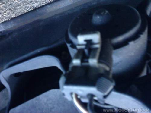

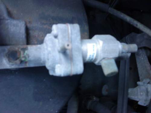

Themenstarteram 4. Juni 2011 um 18:09
Habe hier mal ein foto davon.Und was ist das auf dem zweiten foto,und warum ist es nicht angeschlossen??
Wunder??
Dsc00057
Dsc00059
Das eine ist der Schalter für den Lüfter.
Das ist kein Thermostat .
Das andere Bild ist der Kaltlaufregler der nachträglich ein gebaut worden ist um
das Auto auf Euro 2 zubringen.
Themenstarteram 5. Juni 2011 um 16:03
Ansonsten habe ich nur noch den stecker am venti
Dsc00058
Themenstarteram 5. Juni 2011 um 16:07
Kann mir den jemand erzählen wie der kaltlaufregler angeschlossen wird?Da mir der wagen nach der zündung immer wieder aus geht.Es sei denn ich gebe beim starten gas auf ca. 3000 u . lass ihn abfallen und gebe bei 1000 u noch mal ein wenig gas.Dann bleibt er an.

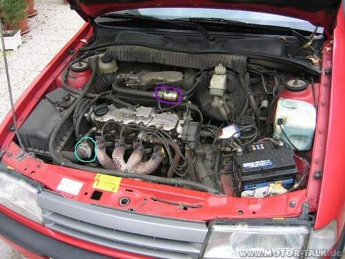

So lass das mal mit dem Kaltlaufregler der tut ja dein Problem nix zur sache.
Ich habe da mal ein Bild von meinem Vaters Auto.
Mit dem hell blauen das ist das Thermostat.
Das dein Auto beim starten die Drehzahl nicht richtig regelt.Da kann das Leerlaufsteller sein. ( Lila)
Den kann man mal aus bauen und mit Benzin reinigen (schütteln ),den Vorgang mehr mal wiederholen.
Dann mal schauen was er macht.
Sonst noch welche Syndrome was dein Auto hat?
Vielleicht kann man da andere Rückschlüsse ziehen.
