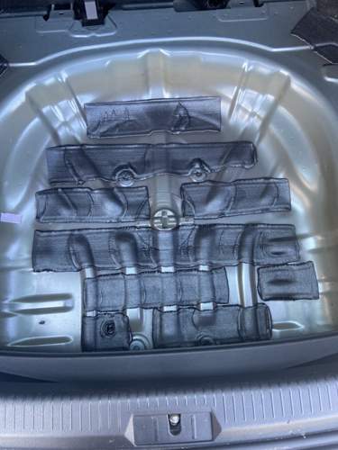

bei meinem Golf 7 (5G) ist im Kofferraum unter dem Notreifen alles komplett nass. Dass das Wasser von oben eingedrungen ist, schließe ich fast aus, da eben nur die Wanne unter dem Notreifen komplett nass ist (siehe auch in der Beilage). Gehe daher davon aus, dass das Wasser von unten her eindringt. Woher könnte das Wasser eurer Meinung nach kommen? Der Unterboden sieht aus meiner Sicht auch fehlerlos aus.
Vielen Dank im Voraus für eure Infos.
Wanne unter Notreifen

Und: Dein Foto zeigt ja eine trockene Mulde.
Wenn da 4 - 6 cm hoch Wasser drinn steht, dann
kann man von einer leichen Bodenfeuchte sprechen...

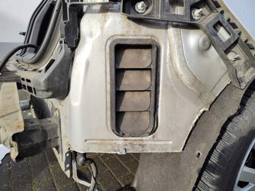

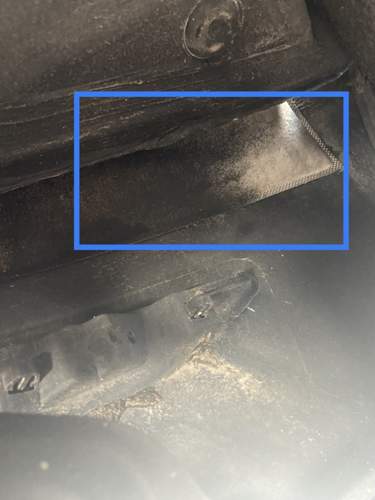

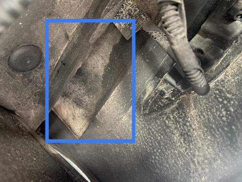

Verbirgt sich dahinter diese Zwangsentlüftung? Siehe Fotos anbei. Ist nur etwas schwarz von Unterbodenschutz.
@didi1100 Stoßstange muss runter !
https://youtu.be/fbYKY-g0-m0?si=sbEdXSBQcvYHG_uq
Wurde ja schon mehrfach gesagt. Aber anscheinend wird es ignoriert.
