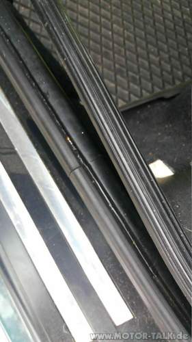

ich habe gestern bemerkt, dass bei der hinteren linken Tür (Fahrerseite) Wasser ins Innere kommt. (siehe Foto, unter dieser Plastik Abdeckung sammelt sich das Wasser und rinnt dann wohl ins Wageninnere)
Die Dichtungen sehen eigentlich in Ordnung aus, nun wollte ich mal alle Wasserabläufe reinigen, leider finde ich in Google nur Schiebedach Threads usw.
Kann mir jemand sagen, wo sich die Wasserabläufe bei der E36 Limo Befinden, oder hat jemand noch andere Tipps?
Fahrzeug: E36 318i Limo, BJ 11/97, ohne Schiebedach.
Dankeschön!

Steht das Wasser eventl. in der Tür und läuft von da aus hinter der Verkleidung nach innen?
Sonst kann es ja nur die Dichtung der Tür selber sein.
Da ist zu 99% die Folie/Matte unter der Türpappe die Ursache.

In der Tür? Klar sind da Abläufe. Wenn die dicht sein sollten läuft so lange Wasser rein bis es innen an der Tür wieder raus kommt.
Kann aber, wie UT schon schrieb, an der Dichtfolie liegen. Wenn die kaputt ist läuft das Wasser daran runter und durch das Loch in den Innenraum.

Die Abläufe sind okay und nicht verstopft, habe sie geprüft.
Hatte vorhin die Türverkleidung ab, innen ist diese Dichtfolie nicht mehr angeklebt, an vielen stellen haltet sie nichtmehr am Kleber.
Was nehm ich da am besten, um die wieder anzukleben?

Butylschnur
Super Danke, reicht da eine von Amazon um ~9€?
Wie verarbeite ich die? Mit Wärme oder klebt das einfach von selbst?
Und soll ich nur dort ausbessern, wo es nichtmehr hält, oder das ganze teil abmachen, die alte Butylschnur abkratzen, und dann komplett neu machen?

Mach am besten das ganze Teil ab und ersetze die Schnur neu.
Die alte Schnur ist schon min. 18 Jahre alt und ist ausgehärtet.
Sonst hast du das gleiche Problem an einer anderen Stelle.
Klebt selbst, Wärme hilft beim Formen.

die Schnur lässt sich selbst bei niedrigen Temperaturen gut verarbeiten.

Also die Pappe ganz abnehmen, die alte "Schnur" wegkratzen und die neue an der selben Stelle anbringen (eventuell mit nem Föhn), dann die Pappe einfach wieder fest andrücken?

So ungefähr...nur das du keinen Fön brauchst. Die Schnur war bei mir bei unter 15 Grad schon sehr flexibel...und klebt sehr sehr gut...
