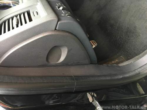

Wo gibt es Die Geräte oder empfiehlt es sich hier zur professionellen Aufbereitung zu gehen?
Wo hast den Reis hingepackt? Oberflächlich auf den Teppich bringt es sicherlich nichts.
Dort kommt es immer wieder her (von oben)
Wo genau ist das Foto gemacht worden? Ich kann es nicht richtig erkennen.
@Reaver1988 schrieb am 24. November 2021 um 14:36:48 Uhr:
... das ist der Hebel unter dem Armaturenbrett, um die Motorhaube zu öffnen ?!
