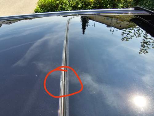

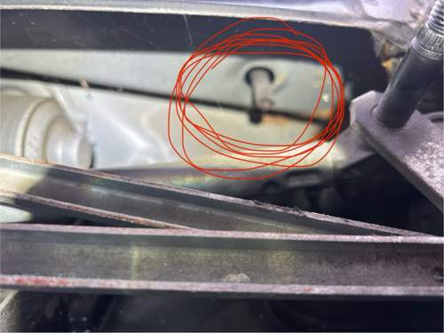

Themenstarteram 24. November 2021 um 8:27
Dort kommt es immer wieder her (von oben)
Wo genau ist das Foto gemacht worden? Ich kann es nicht richtig erkennen.
@Reaver1988 schrieb am 24. November 2021 um 14:36:48 Uhr:
... das ist der Hebel unter dem Armaturenbrett, um die Motorhaube zu öffnen ?!
