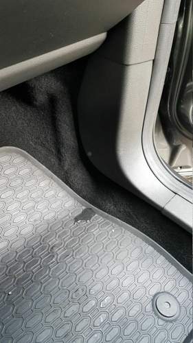

Hallo zusammen, in unserem Kuga Bj. 01/2015, steht seit kurzem der Beifahrerfussraum unter Wasser. Der Teppich ist völlig durchnässt und in den Mulden des Bodenblechs steht richtig Wasser. Kontrolliert haben wir bis jetzt den Kondensablauf der Klimaanlage, sowie den Wärmetauscher. Das Auto wurde schon von außen mit dem Wasserschlauch beregnet um die Eintrittsstelle festzustellen. Das Wasser scheint sauber, sowie geschmack- und geruchlos zu sein. Für Anregungen wo man noch suchen kann wären wir sehr dankbar. Oder gibt es vielleicht sogar eine TIS für das Problem? Der FFH würde für 120€ die Stunde auch nach der Ursache suchen. Gruß Sascha

Kannst du mal ein Bild hochladen von der Tür Dichtung an der Einstiegsleiste?
Und von der Türunterkante?

Hier sind Bilder von der Türdichtung. Auf dem einen Bild ist zu erkennen das sie mittig leicht eingerissen ist. Aber wie dadurch das Wasser bis in den Innenraum kommen könnte erschließt mir nicht so ganz.
am 2. März 2018 um 19:51
Kann eigentlich nicht...
Ok die untere Dichtung kann es eigentlich nicht sein.
Ist dir beim sauberwischen etwas aufgefallen.
Ansonsten würde ich mal die innere Plastikleiste abnehmen und das Blech da unter ansehen, ob dort Spuren sind.
Und schau dir mal genau die Schrauben der Türverkleidung an. Sind die noch unberührt oder schon verkratzt, das wäre ein Indiz dafür dass diese schon mal ab waren sprich die Folie nicht richtig sitzt.
Wurden ggf. Mal die Lautsprecher ersetzt?
Gruß Kugalu
