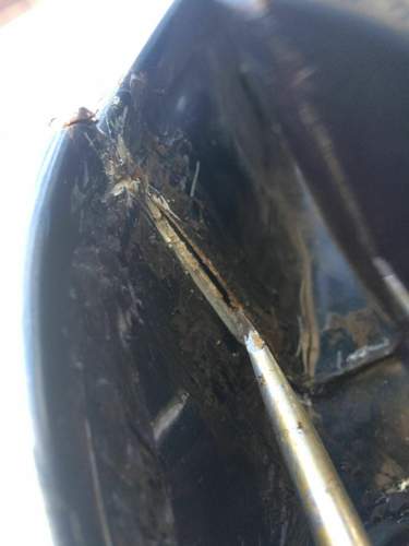

in meinem Kofferaum steht Wasser, nicht wenig, sonder richtig viel, so viel, das die komplette Rücksitzbank genässt war. Ich hab dann alles zerlegt, Rückbank raus, Kofferaummatte, Reserveradeinsatz, Verkleidungen im Kofferaum. Ich konnte dann vorerst nix feststellen und hab das beobachtet. Nach paar Tagen stand auf dem Blech, auf welches die Rückbank kommt, Wasser. Dieses konnte ich zurück verfolgen zur Rückleuchte. Dann habe ich mir nen Wasserschlauch genommen und angefangen zu nässen über dem Rücklicht, dann weiter Richtung Befestigung Heckklappendämpfer. Als das Wasser ne Schlauchdicke unter dem Dämpfer war, fing es dann an im Inneren zu tropfen. Die Rückleuchte ist dicht, dieses Druckausgleichsöffnung im Kofferaum auch. Ich hab dann die Dichtung gezogen vom Kofferaum, dort waren an den Blechüberlappungen ein Paar Rostpunkte zu sehen. Könnte es jetzt sein das die Naht nicht dicht ist....noch was, das ist mir zuerst nicht so aufgefallen, aber das VW Zeichen geht seit neuestem nicht mehr von alleine in die Ursprungsposition zurück sonder bleibt auf ner gewissen Position stehen. Kann da durch auch Wasser in die Heckklappe laufen und sofern sich der Kofferaum öffnet dann über die Kabeltülle Karosse-Klappe einlaufen? Danke für Eure Antworten.

Hallo nochmal. Ich hänge mal Bilder an damit ihr gucken könnt. Die Rückleuchte hab ich mal rausgebaut und wieder mit Nahtdicht eingedichtet. Konnte aber nix weiter feststellen. Die Verkleidung der C Säule ist auch ab.

Das mit der Gießkanne hab ich schon gemacht. Es brauch sich niemand reinsetzten das sieht man auch so wo es kommt. Das Bild mit dem Stecker der Rückleuchte aus der großen runden Öffnung läuft es raus bzw rein. Leider kann Mann nicht ganz einsehen das Blech von Innen da es an der C Säule doppelt ist und nen Hohlraum hat. Ich werde morgen früh gucken, sollte es wieder reinlaufen werde ich das Blech Innen auftrennen um zu gucken und anschließend wieder verschweißen. Ich bin es echt leid. Ich habe lange Pfau Weeh gefahren, ohne Probleme. Ein Schiebedach hat der Golf nicht.

Themenstarteram 6. Februar 2016 um 11:09
Moin,
Heute hab ich mit nem Bekannten zusammen den Golf nochmal geduscht. Wir haben angefangen über der Rückleuchte, dann über der Plastikkappe der Gewindebuchse, weiter zum Kugelkopf vom Stossdämpfer und dann zur Kabeltülle. Es war weit und breit kein Wassereinbruch zu erkennen. Dann haben wir den Kofferaumdeckel geschlossen und über den Kugelkopf erneuert Wasser gegossen, worauf sich Wasser den Weg in den Innenraum gesucht hat. Da muss dann ein anderer Druckpunkt auf den Kugelkopf wirken wenn die Klappe geschlossen ist. Kugelkopf raus, unter dem Lack war Rost, hervorgerufen durch den reparierten Unfallschaden in der Fachwerkstatt, ich hab diesen dann entfernt, den Lack ein wenig angeschliffen und mit flexibeler Dichtmasse den Kugelkopf eingesetzt sowie die Unterlegscheibe mit der Dichtmasse bestrichen. Ich hoffe das Grauen hat jetzt ein Ende.
