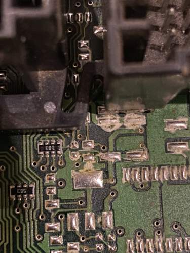

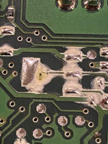

bin der Florian aus Duisburg und habe einen ML 320 CDI aus 2006.
Habe oberhalb des Sicherungskasten Feuchtigkeit, SAM habe ich schon getauscht.
Platine war stark oxidiert und konnte nicht mehr repariert werden.
Finde leider die nicht die Stelle wo das Wasser herkommt.
Habe über den Sicherungskasten ein Handtuch gesteckt und es war nach einer Nacht nass.
Es Hatte die ganze Nacht geregnet.
Kann leider keine Wasserspuren entdecken, müsste aber oberhalb des Rücklicht sein.
Hoffe es kann mir jemand einen tipp geben wo ich noch suchen kann.
Gruß Florian

Themenstarteram 5. März 2015 um 8:13
Hallo, danke erst mal für die Antworten.
Bei mir sind es nicht die Rückleuchten.
Habe die Verkleidung abgebaut und musste feststellen das das Wasser in der C Säule von innen läuft.
Dachreling ist auch dicht, hatte da den Stopfen hinter der Abdeckung schon abgemacht. Das Wasser kommt zu 99% von den Scheiben hinten.
In der C Säule ist auf halber höhe zwischen Rücklicht und Dach eine weiße Kunststoffspitze ( vermutlich Führung vom Fenster zum Zentrieren) da lüft das Wasser auf beiden Seiten rein. Sieht man nur mit einem Spiegel oder Endoskop.
Scheiben abdichten bei MB ca. 1000€.
Bin am überlegen ob ich das machen soll.
SAM und Programmieren hat auch schon 550€ gekostet.
Hat jemand ein Foto von der Seitenscheibe im ausgebauten Zustand?
Gruß Florian
