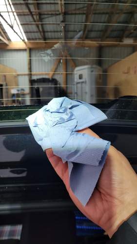

Heute fiel mir im Rückspiegel auf, dass von innen zwei Streifen Wasser auf der Heckscheibe waren, obwohl der Heckwischer gewischt hat.
Tja ich hab Wasser im Kofferraum, vielmehr unten in der Klappe. Wenn diese offen steht läuft das Wasser dann die Scheibe runter. Die Menge ist minimal - aber das geht natürlich so nicht.
Dach ist trocken und Kofferraum ansich auch. Also wohl vom Heckwischer oder Scheibe nicht korrekt eingesetzt oder der Wasserschlauch von der RFK-Einheit ist ab.
Hat jemand von einem ähnlichen Fall gehört?
Ist jetzt der erste Mangel an meinem Polo...

An so kalten Tagen kann das auch gut mal Kondenswasser sein und gerade wenn die Menge so gering ist wie du schreibst klingt es nicht nach Wassereinbruch.
Die Entwässerung der Heckklappe is zwar sehr bescheiden bei dem Wagen aber dass Wasser nach innen läuft glaube ich fast nicht. Lässt sich aber ganz einfach testen. Mach den Kofferraum auf, lass alles was eventuell noch drin ist rauslaufen und trockne die Scheibe gut ab, dann den nächsten Regen abwarten und wieder schauen ob was rausläuft.

Das habe ich auch manchmal. Kann mir aber nicht erklären woher das kommen kann. Habe die Verkleidung der Hecklappe schon abgenommen, hier sitzt alles richtig. Selbst wenn ich in jede Ritze der Heckklappe Wasser mit den HDR sprühe, ist alles dicht. Den Dachhimmel hatte ich auch schon teilweise demontiert und auch auf Dichtigkeit getestet, auch hier kein Wassereinbruch.
Läuft das Wasser bei dir auch genau in der Mitte der Heckscheibe runter? Bei mir ist das maximal 1-2 Milliliter, also wir sprechen hier nicht von großen Mengen.

Ich tippe immer noch auf WasserAUSbruch, wenns wirklich reinkommen würde dann müsste die Scheibe ja ständig beschlagen wie wenn man Schnee an den Schuhen reinträgt - und das is ja nicht der Fall. Wirklich gut entfeuchten kann die Klima den Kofferraum ja nich...
VW wird einmal mit dem Schlauch den Wagen duschen und feststellen dass kein Wasser eindringt - das bringt nur bei großen Undichtigkeiten was. Regenwasser ist irgendwie weicher und kriecht so auch durch kleinere undichte Stellen (so oder so ähnlich, ich denke mal man versteht was ich meine aber mir fallen die Fachbegriffe gerade nicht ein).
Genug spekuliert, berichte wenn der nächste Regen da war. Sollte in Deutschland ja nicht allzu lange dauern
Mach mal die Heckklappe auf und guck, ob die kleine Gummitülle vom Ablaufschlauch des Kofferraumöffners noch ordentlich dort sitzt, wo sie sitzen soll. Wenn die weg ist und das Auto schräg steht, flutet der Ablaufschlauch dann nämlich die Heckklappe. Auch so ein häufiger auftretender Spaß....

Fehler gefunden: Dichtung am Heckscheibenwischer ist defekt. Morgen bekomm ich das Auto wieder.

Oh das Problem hatte ich ab Werk. Nach längerem Regen oder einer Wäsche, hatte ich einige Tropfen an der Innenseite der Heckscheibe. Habe den Heckwischer dann aber sowie entfernt, damit war das Problem gelöst.

Ich habe mir bei VW die Dichtung für den Heckwischer gekauft, da der Wassereintritt vermutlich daher kommt.
Die Teilenummer lautet: 6Q6 955 758 A
Um die Dichtung einbauen zu können muss allerdings der Heckwischer demontiert werden. Hierzu habe ich mir ein Abziehwerkzeug bestellt.

Sichtbar ist da nichts kaputt. Ich will es nur sicherheitshalber tauschen, damit erst kein Rost entstehen kann.
