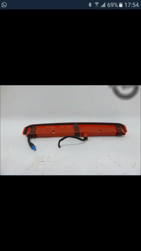

Hab gerade nochmal geschaut.
Der Stopfen der Linken Seite (mit dem Wassereinbruch) ist vorhanden aber sehr los. Deswegen ist es nicht unwahrscheinlich das sie raus fällt so wie bei dir oder einfach nur undicht ist wie bei mir. Darüberhinaus wirkt die Plastikabdeckung ringsum als Trichter welches das Wasser genau über den Stopfen strömen lässt. Übrigens ist der Stopfen von der rechten Seite anderes geformt und auch wesentlich fester. Linker fällt schon beim pusten raus.

Kann mal jemand genauer erklären, wo diese Stopfen genau sind???
am 2. Juni 2016 um 18:16
Kofferraum linke Seite oben am Fahrzeugrahmen wo der Gasdruckstoßdämpfer von der Heckklappe befestigt ist. Wenn der Stopfen weg ist, kannst du den Dachhimmel von oben sehen ;-)

Über der Stoßdämpferbefestigung an der Karosserie.
rechts der Stopfen sieht dichter und stabiler aus da er überall drin ist.
Links kommt der Stopfen nur rein wenn die elektrische Heckklappe nicht vorhanden ist.
Warum macht Ford dann nicht den gleichen wie rechts rein???
Der Stopfen links zieht mir so aus als ob der auch vom Kabelloch hinter der Stoßstange für die Kupplung drin ist.
Bin der Meinung genau so einen dort raus gemacht zu haben.
Edit: die Stopfen sind nicht gleich, rechts 22mm, links 33mm
