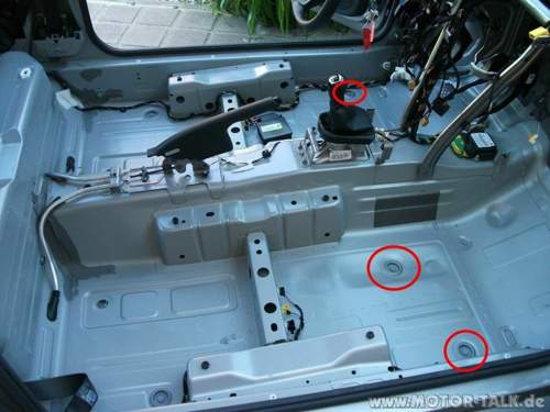

Ja bin auch ziemlich traurig und entsetzt. Ja nachdem ich die Fussmatten raus hatte kam der Geruch extrem raus. Mein erster Neuwagen und dann sowas. Klar hier ein paar Bilder.
Unter die Vordersitze gibt es Löcher im Teppich und darunter in die Karosserie ...
Es gab auch Fälle wo Wasser in die Karosserie Struktur stehen blieb .
Trotz allem egal welche Autos ich hatte, so was hatte ich nie. Gebe meinem kleinen gleich ab. Bin sehr gespannt woran es lirgt und wie lange das dauern wird.
