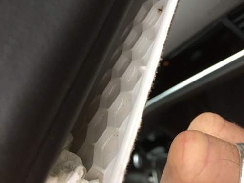

Habe gerade auch so ein Problem: Wasser in der Panoramadach-Bedieneinheit - Leselampe von innen und drumherum tropfnass, Dachhimmel rund um die Bedieneinheit nass. Tropft dann auf die Schaltkulisse.
Waren die Abläufe damals wirklich die Ursache? Werde wohl mal die Anschlussgarantie bemühen müssen.

Ich habe heute mal in der VW Werkstatt vor Ort nachgefragt, weil ich eh einen Service machen lassen muss. Der Mitarbeiter verdrehte bei meiner Frage, ob er schon mal von Wasser im Bereich Panoramadach-Bedienelement gehört hat, die Augen und sagte: "Au weia, das ist ne Sch... Arbeit...".
Er kannte das Problem. Er nannte als Ursache entweder die Abläufe (die es aber meist nicht sind) - oder es muss das gesamte Panoramadach getauscht werden, weil es undicht ist. Tausch übrigens dann inklusive Dachhimmel. Vorher natürlich Wassertests und nach dem Einbau ebenfalls. Zwei Tage wäre die Kiste dann mindestens in der Werkstatt.
Zum Glück habe ich Fotos vom Wassereinbruch gemacht, damit ich schon mal belegen kann, dass da was nicht in Ordnung ist. Und sollte das Dach getauscht werden müssen, hätte ich die Kosten für die Anschlussgarantie wohl tatsächlich gut investiert... Gruß

Hatte den Wagen jetzt mal zur Inspektion und dabei wurden die Wasserabläufe des Panoramadachs gecheckt: zu viel Fett! Ich hatte bei einem anderen Händler mal das Knarzen des Daches beim Öffnen reklamiert und der hat es mit Fett wohl zu gut gemeint.
Die Abläufe wurden nun freigemacht. Tja, nur leider habe ich gestern nach kräftigem Regen wieder 'ne Dusche von oben gekriegt. Ich werde nun nochmal in die Werkstatt fahren und darum bitten, die Abläufe mit Druckluft durchzupusten. Wenn dann immer noch Wasser ins Fahrzeug dringt, sollen sie von mir aus das Dach tauschen. Hab nur keine Lust, drei Tage Ersatzwagen selbst zu zahlen, aber das ist ja wieder eine andere Geschichte.

Ich war inzwischen mit dem Touareg zur Inspektion und dabei wurden auch die Wasserabläufe des Dachs kontrolliert - da das Dach letztes Jahr mal in einer anderen Werkstatt nachgefettet wurde, waren wohl einige Abläufe mit Fett verstopft. Offensichtlich wissen nicht alle Vertragswerkstätten, wo und wieviel man da fetten darf. Das Problem ist aber dennoch vorhanden - gestern tropfte wieder fröhlich Wasser aus der Leselampe...
