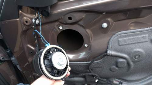

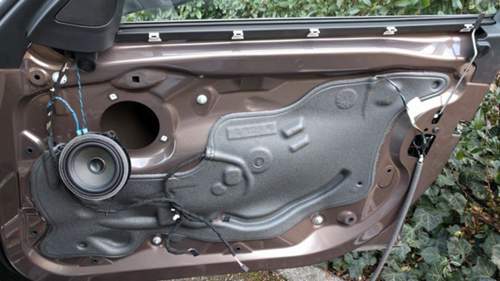

bei mir war der Lautsprecher in der Türe undicht, und zwar das Lautsprechermembran selbst. Hat man schön gesehen, wenn man Wasser in die Tür gekippt hat. Habe dann einen neuen Lautsprecher verbaut und alles war dicht. Könnte ggf auch die Dichtung vom LS sein...

Dichtung Lautsprecher klingt dabei wirklich am Hoffnungsvollsten. Da dort ja eine Dichtung ist.

wichtig ist, bei demontierter Seitenverkleidung das Wasser von außen in die Türe kippen, dann kann man dort Undichtigkeiten erkennen bzw. ausschließen.

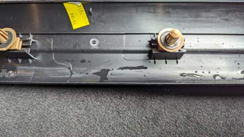

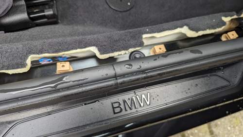

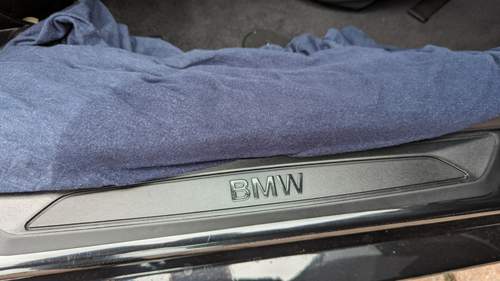

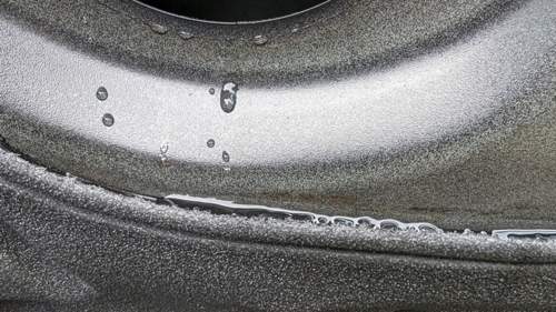

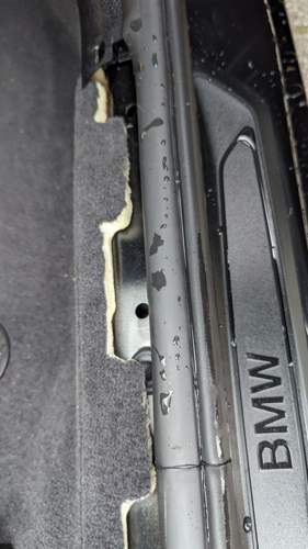

Themenstarteram 25. Mai 2024 um 10:02
Hallo ! Mal ein kurzes Update....
Mein Auto war diese Woche wieder 3 Tage in der Werkstatt.
Werkstatt war jetzt der Meinung das die Schachtleiste der Verursacher sein soll.
Diese hat die Werkstatt dann getauscht was mich 500 € kosten soll.
Heute morgen dann zum Auto da es hier geregnet hat, und wieder Wassereintritt. Scheinbar sind es alles nur Idioten in der Werkstatt...
Da ich in dieser Werkstatt absolut kein Vertrauen mehr habe, bin ich jetzt selber ran gegangen und habe wohl innerhalb von 10 Minuten den Fehler gefunden. Der Lautsprecher hat einen Riss und dort läuft das Wasser dann rein.
Warum ein gelernter Mechaniker das nicht sieht, bleibt mir weiterhin ein Rätsel. Ich werde Montag zur Werkstatt hin, um denen dann mitzuteilen das ich die 500 € wegen Erfolglosen Reparatur Versuch ganz sicher nicht zahlen werde !
