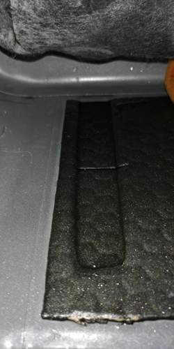

Moin,
mein Clio 3 Grandtour, BJ 2009, 101PS hat nach zahlreichen Elektronikproblem jetzt das nächste Problem und zwar Wassereintritt, hinten links recht stark und hinten rechts deutlich weniger, aber auch. Ich habe ein Panormama Glasschiebedach von Werk aus.
Was habe ich bisher gemacht? Vorne rechts den Wasserablauf gereinigt, der war komplett zu. Vorne rechts ist kein Stopfen mehr zu reinigen, die Scheibenwischer bekomme ich auch nicht ab. Da sollte aber alles frei sein.
Habe den Schaumstoff hinten rausgemacht, der trocknet jetzt. Das Problem ist, dass es gerade regnet, es kommt immer Wasser nach durch so eine Verbindung nach vorne und steht dann hinten Links.
Woher kann das kommen? Hab die Türen auch gecheckt, daher kommt das nicht. Nass ist der Schaumstoff auch unter dem Fahrersitz, da komm ich aber nicht ran, da ich die Sitze mit Airbags nicht demontiere.
Bild wo es herkommt ist angehängt

Windlaufkasten Geflutet ? Mach mal das Plastik unter den Wischerarmen weg und schaue ob da im Kasten in den Ecken Laub und dergleichen an Verschmutzungen ist. Wenn es lange oder Stark regnet kann wegen verstopfter Abläufe das Wasser im Windlaufkasten so sehr Ansteigen das es über die Gebläseluftansaugöffnung ins Wageninnere eintritt und dann durch den Gebläseschacht für die Rücksitzpasagiere unter den Vordersitzen austritt.

Also der Kofferraum ist ganz trocken, auch in der Reserveradmulde ist nix. Der Fußraum hinten links ist das einzige Thema aktuell, rechts ist wieder trocken. Das Wasser kommt definitiv von vorne gelaufen. Bekomme ich das Plastik bei den Wischern auch weg, ohne die zu demontieren?
Das Wasser, was vorne links stand hab ich abgelassen, nachdem ich den Ablauf gereinigt hab
Ohne die Wischerarme zu demontieren wirst Du den Windlauf nicht zufreidenstellend anheben können um den Windlaufkasten zu Reinigen.

Also ich hab den Windlaufkasten gefunden, der ist sauber
Wenn Du das Gitter unter der Windschutzscheibe nicht abgebaut hast kannst Du das nur mit einer Endoskopkamera sehen ob die Abläufe sauber sind.

Weiteres Update: Habe jetzt noch ne Stunde geschaut, der gesamte Fußraum ist betroffen und nicht nur links.

Also mir fällt da nix weiter ein außer das Regenwasser durch die Lüftungsschächte unter die Sitze läuft.
Durch ne Türe glaub ich nicht das würde man sofort sehen weil es von Oben reinlaufen müsste. Unten geht nicht da ist die Schwellerfalz wo der Türgummi drauf steckt im Weg. Da müsste das Wasser am Blech hochlaufen.
